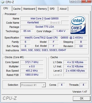

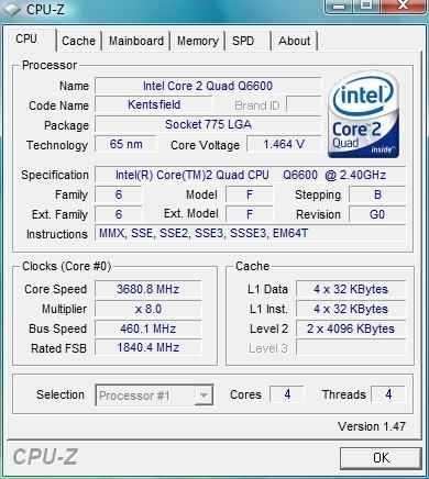

also 460x8 erreiche ich ich so mit dem q6600 mehr geht aber nicht.weiss nicht warum vielleicht ist es das ende.wenn jemand idee hat,gerne

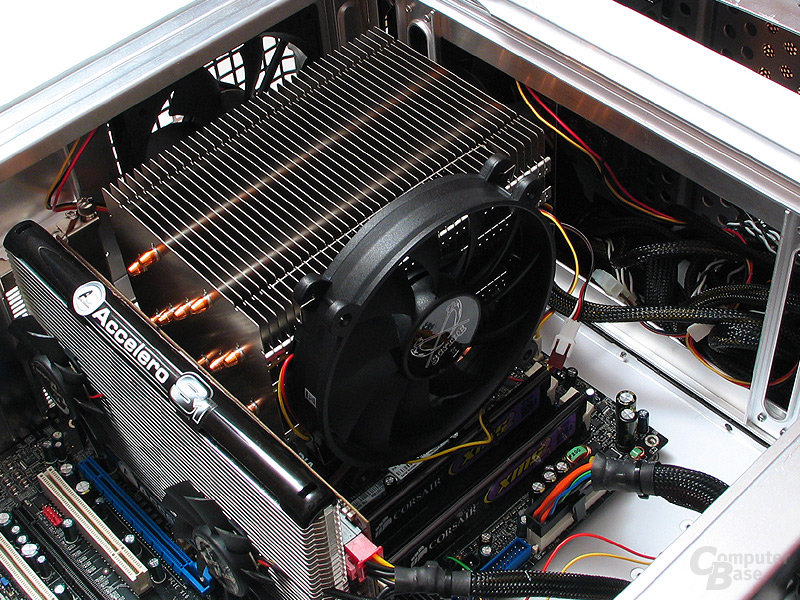

Ich habe das Maximus II Formula zusammen mit dem Scythe Orochi bestellt, doch stellt sich mir nun die Fragen, ob er in Tower-Position (siehe Bild unten) trotz der X-Fi Karte drauf passt:
Wenn die Soundkarte im Weg ist, kann man diese auf eine der weisse Slots weiter unten verlegen?
Besten Dank für eure Hilfe! ;)

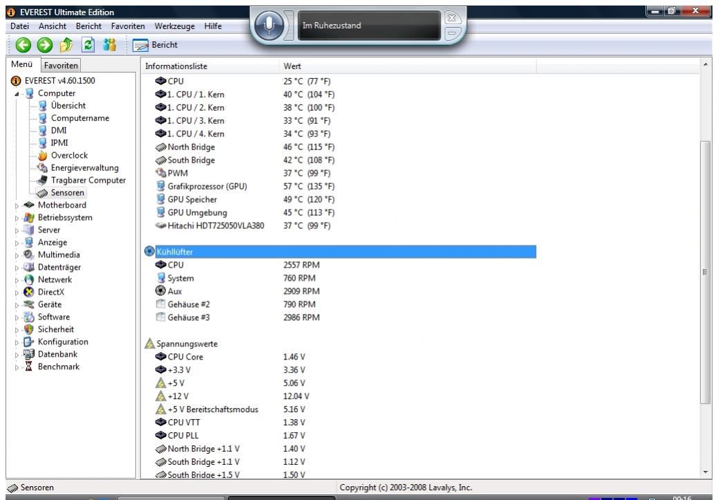

bei mir ist hier ende erreicht egal wie ich einstelle es geht nicht mehr und das auch noch instabil :wall:
Ist doch klar, du brauchst mehr NB Saft und nimm die PLL runter !!!
Jeder haut immer nen haufen PLL Saft drauf, bringt doch nix :hmm:
Oder du stellst den Multi einfach auf 9....
Für 475 Mhz FSb brauche ich 1,44V auf der NB, dass es stabil ist.
Kann auch sein dass die CPU ne FSB Wall hat...
