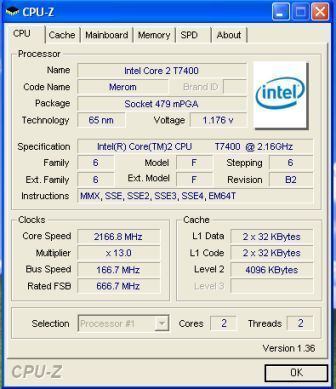

So mein Core2Duo T7400 ist eingetroffen :d !
Wurde sofort vom N4L-VM (bios 0801) erkannt und läuft super! werde dazu die nächsten Tage mal ein paar benches liefern, sowie mal wieder den Stromverbrauch ;) (siehe dazu Bild Anhang)
Stromverbrauch:
- Habe im Idle nun 41 Watt, ca. 2 Watt mehr als mit dem CoreDuo T2500, aber das war ja vorraus zu sehen!

Super dass bei dir der T7400 läuft. Dann habe ich ja berechtigte Hoffnung. Meiner kommt erst in einer Woche.
jepp, du hattest mir erst etwas Angst gemacht, aber als ich die CPU einbaute und auf Power drücke, ging zum glück alles.*puhhh*
Ich rate dir aber vorher (wenns geht) auf 0801 zu flashen!!!
