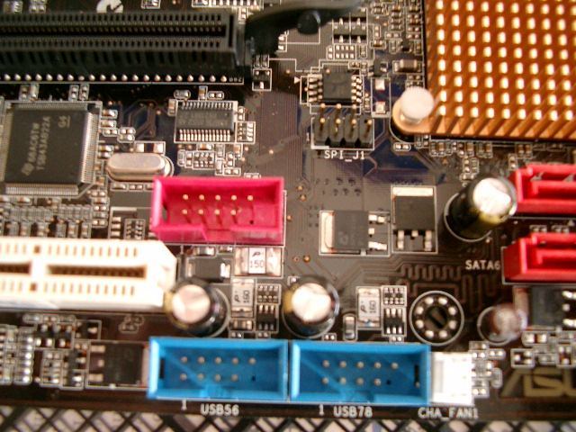

Hi Leute,ich hab da ein Problem .:o)Ich habe ein Frontpanel/Lüftersteuerung Aerocool Coolgate 2.Aus dem Tei,kommen 3 USB Anschlüsse mit jeweils 4 Kabeln.Auf den Kabeln steht :d-,D+,GND,VCC,zweites Kabel:d+1,D-1,GND1,VCC1,D+2,D-2,GND2,VCC2 Die Kabel,sollen 2 USB Anschlüsse am Frontpanel und den Cardreader anschließen.Wo zum Geier,schließ ich die Kabel am p5b deluxe Wifi an?Hab mal 2 Bilder gemacht,sorry,sind nicht die besten...:o)Hoffentlich,könnt ihr mir da weiterhelfen...
Die beschriftung der Anschlüsse ist hier:
Desweiteren gibt es doch so einen blauen stecker, ähnlich wie bei den anderen Board anschlüssen (HDD-LED, Power-On usw.), der sollte helfen.
Wobei ich denke, daß das zweitgenannte Kabel die 2 USB Anschlüsse darstellen. Der Cardreader wird so wohl draussen bleiben müssen, oder du wechselst einen kompletten usb anschluß aus dem zweiten Kabel mit den Anschlüssen vom Card-Reader kabel aus.
Andere Alternative wäre auf das Panel mit den 2 USB anschlüssen zu verzichten, und dafür den Cardreader anzuschliessen.
@Klaffel-trotzdem danke...hätte ich das im Handbuch verstanden,hätte ich hier nicht gefragt...:o(
@Nordstern:O.K. auf dem Board gibt es 2 Blaue USB Anschlüsse,an die man jeweils 2 USB Kabel anschließen kann - soweit richtig?Allerdings,steht auf meinen Kabeln etwas anderes drauf...kannst Du bitte nochmal schauen,auf welche Pins,ich die entsprechenden Kabel stecken muß?Bin nicht so der Elektroniker...:o) Ich danke Dir aber,daß Du Dich bemühst einen unwissenden zu unterstützen...:o)Die eine Reihe,der blauen USB Ports auf dem Board hat auch 5 pins...?
OK, ich würde es mal so probieren, am Beispiel von USB 7/8:
D+1 -> USB_7+
D-1 -> USB_7-
GND1 -> GND (7, auf der selben seite wie die anderen 7er)
VCC1 -> USB +5V (7)
D+2 -> USB_8+
D-2 -> USB_8-
GND2 -> GND (8, auf der selben seite wie die anderen 8er)
VCC2 -> USB +5V (8)
NC heißt wohl soviel wie "not connected" und dient eigentlich nur, damit man den Stecker nicht falsch raufstecken kann, wie gesagt nutze dafür am besten den dazugelegten blauen Stecker
Na,das nenn ich mal ne super Aussage und wieder hab ich was gelernt.:o)
Vielen Dank an Dich!!!Werd ich morgen so versuchen-abrauchen tut ja da nix? :o)Wär cool,wenns ginge,dann blieb der eine Anschluß für die beiden hinteren übrig...
