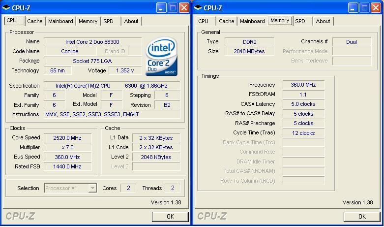

Zu 2. Es ist ein 6300er und im Mom. hat er 1.35 Volt.
Zu 3. Ich habe die Corsair CM2X1024-5400C4 (667Mhz) 2 GB Kit.
Die Frage ist nun wenn ich auf 400Mhz erhöhe dann hab ich ja beim Speicher 800Mhz. (1:1) Das sollte er verpacken. NB stell ich dann auf 1.45 Volt. Wieviel bekommt dann die CPU und Speicher an Spannung ? Und welches Bios hast du drauf ?

Hänge mal ein Screenshot aus CPU-Z an. Da sollte alles zu sehen sein.
Stell es mal wie folgt ein:
CPU 1,25 v
RAM 2,00 v
7x 400
NB 1,45 v
Bei den anderen Spannungen stellst Du alles auf die kleinstmögliche, nur nicht auf AUTO.
Bios: 0804
