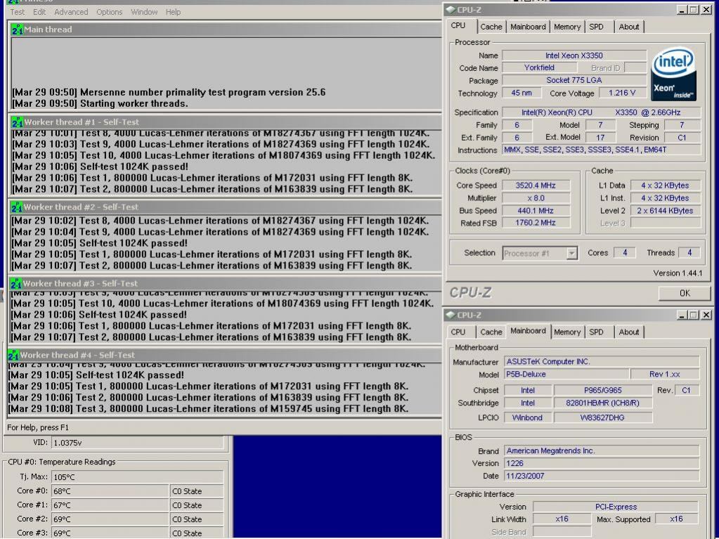

Die CPU läuft zwar einwandfrei, aber da ich die FSB Voltage nur begrenzt hochziehen kann, bleibt der FSB leider relativ gering:
1,35V geht bis ca. FSB430
1,40V geht bis ca. FSB440
1,45V geht bis ca. FSB450 - über 1,45 geht nicht einzustellen.
Ich kann also den max. FSB des Boards mit dem Quad ausloten, aber leider nicht den max. FSB der CPU !
Probiere also jetzt die geringste VCORE für FSB440 (=3,52Ghz) auszuloten - hier ist das bisherige Ergebnis:

Kommt bei dir kein "Unknown CPU detected"?
