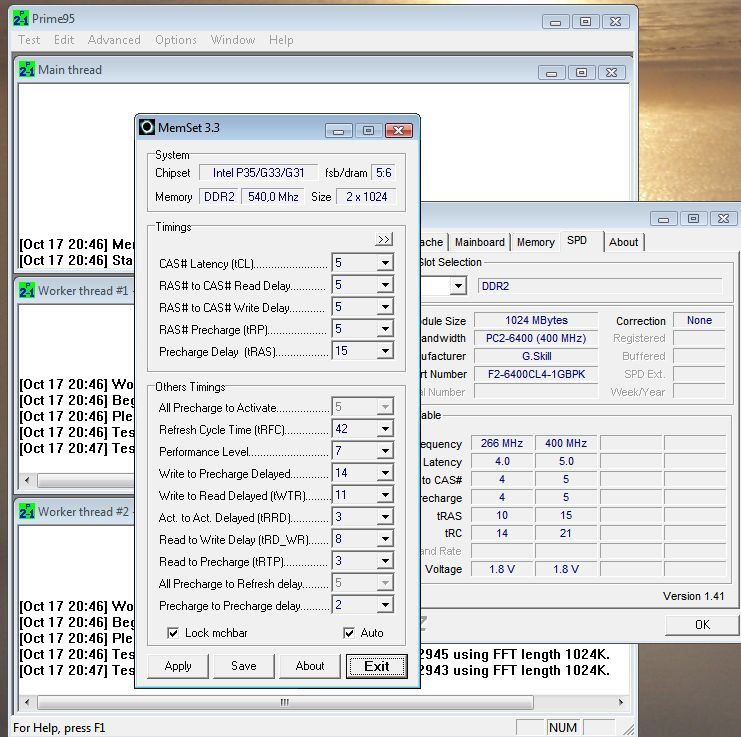

Ergebnis:
@35712 nimm die Dinger aus der Kompatibilitätsliste wieder raus. Ich kriege sie mit meinem FSB 450 nur als DDR-900 zum laufen, 1080 oder gar 1125 ist aussichtslos. Habe alle Timings, Voltage bis 2,4V, Transaction Booster aus etc. versucht und mag nicht mehr. Ist genauso wie bei meinen Mushkin 8500, die ich zuerst auf diesem Board hatte. Geht nur bis Punkt X (schätze 1000), dann schluss. Ähnliches haben hat auch schon zig Leute beobachten müssen mit den verschiedensten Rams von verschiedensten Herstellern.
Entweder die Jungs bei VR-Zone haben ein anderes Bios drauf oder ... werde mal nachfragen.
Meine gehen definitiv zurück.
Der positive Nebeneffekt: Habe zuletzt noch versucht die Transcend bei FSB450 mit DDR2-1080, 2,3 V, Rest Auto zum laufen zu bewegen. Nix wars, also G.Skills wieder rein und - vergessen umzustellen und - die laufen mit diesen Settings. Soll noch einer verstehen. Jetzt habe ich DDR800, der als 1080 läuft und 2 von 3 ausprobierten 1066 ern laufen nicht. :stupid:
