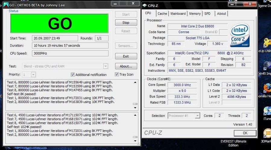

Bin jetzt bei 5:6/333Fsb - läuft.... - habe mal die 1,2750 probiert - da will er nicht -genau wie bei 1,30V. Gibt also auch Unterschiede bei den gleichen Prozis (gibt'n E6600 mit 11W Ruhestrom und einen mit 22W...-alle beide B2 stepping6) - 1,337 will er nun mal.... - lt CPU_Z nimmt er sich sogar 1,36V ! - lt. Everest 1,337 ... - das allerdings auch bei 3,0Ghz (333x9) - bin ja schon froh, das ich die NB auf 1,39V zurücksetzen konnte - versuchs morgen dann mal mit noch weniger.
cya, MID

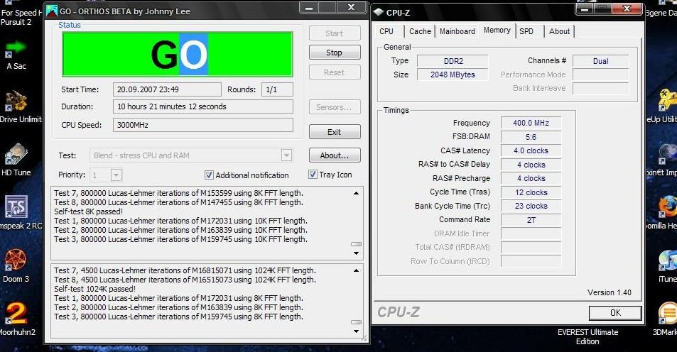

Nö - sehe ich absolut nicht so. Natürlich hätte ich auch gerne einen niedrigeren Stromverbrauch, aber wenn de ne "Stromsaugkrücke" erwischt hast..... . Soweit ich das überblicke geht das Spectrum bei dem Proz von 1,208 bis 1,47 V - da liege ich noch in der Mitte.
Und bei 3,0Ghz 5:6 FSB:dRAM (333:400) multi 9, bin ich zufrieden. Temp is grade mal um 2° C gestiegen - habe die ganze Nacht Orthos Prime Blend gefahren.

nach 'nem Neustart (Test - Spannungen senken) bootet meine Maschine prompt mit Vcore1,275V / NB1,208V - erklärs mir mal einer, weil: hat er vorher NICHT gewollt. Liegt das nur an 2T statt 1T/Command Rate fürs Ram??!! - Hmm.... - habe voll die Mystery Machine....:lol: - schimpft noch was über mein Teil - vielleicht kommt er ja so auf Trab....lol....
