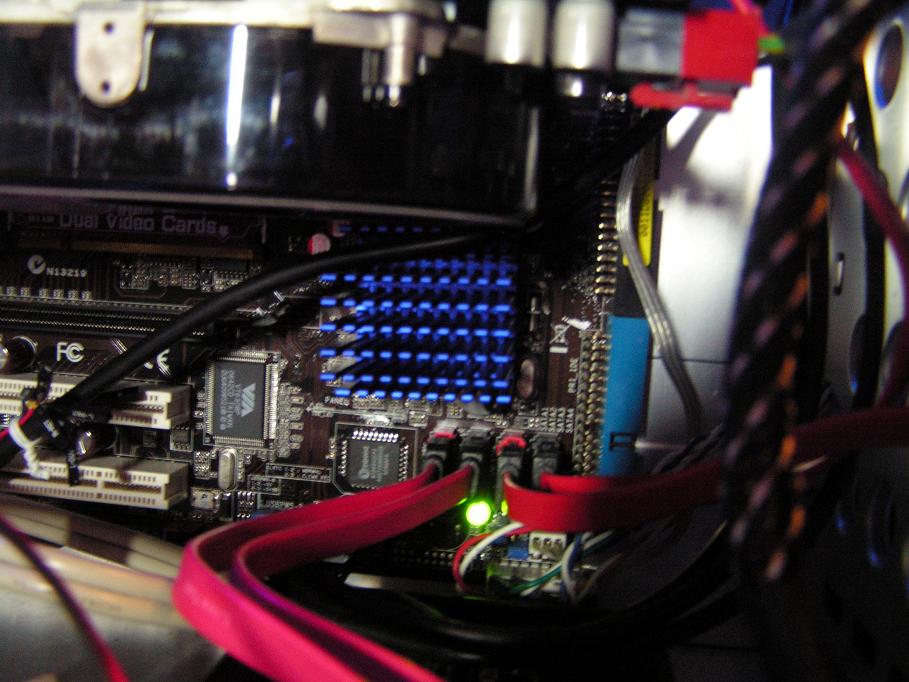

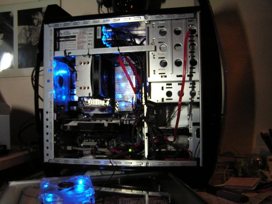

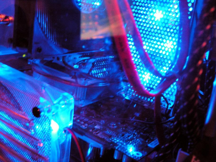

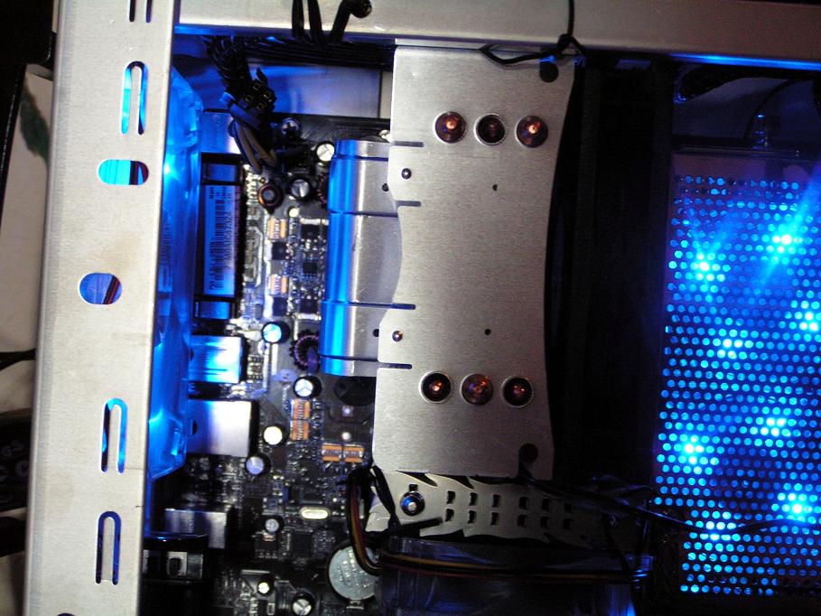

Habe jetzt endlich meine Kühlung upgedated - und mit 1,293Vcore und 1,208NBcore "angebootet" auf 300Fsb (4:3-DRAM:FSB) - werde mal langsam hochtakten die Kiste und berichten.
Upgrades:
Xigmatek 1283 HDT mit 120er Fan auf'm Core
Thermalright HR_05 IFX mit 80er Noiseblocker SF4 - Fan auf d. NB
Zalmann NB47-J o.Fan auf der SB
siehe Pics:
Kühlt ein Xigmatec nun unter Last besser als ein Scythe Mugen / Infinity ??? wenn ja ca wieviel ???
Die werden sich wohl nicht viel geben - ich denk' mal, das der größte Unterschied das Gewicht und die aüßeren Maße sind.
Scythe: Xig - 930: 550gr / 120x120 : 120x50 BxT / 5:3 Heatpipes
Der Xig hat 8mm-Pipes und der Mugen 6mm-Pipes...
Ich hab' im Core unter Last jetzt 31° statt 38° @3,0Ghz - 6 Std nach Einbau...
