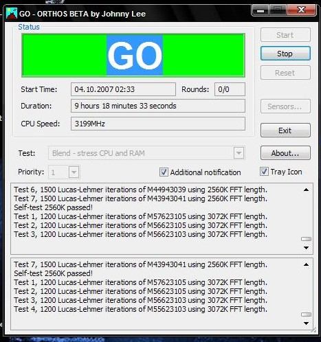

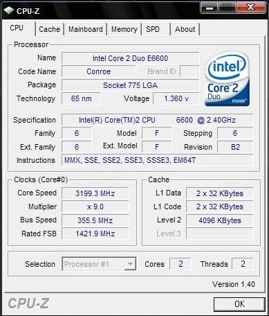

OC nach Kühler Upgrade
Bin mit der Spannung minimal hoch - NB 1,393 so belassen u VCore siehe CPU-Z(1,36 - 1,34x eingestellt).
Orthos lief ganze Nacht Störfrei - sieht erst mal gut aus so... - harren wir der Dinge die da noch kommen ( oder besser NICHT kommen...lol..):banana:
Ach ja: Habe auch gespielt o. Absturz. Hintereinander DTM3, NFS Carbon, Bioshock u. STALKER.... - dann Orthos angemacht und schön und zufrieden in die Heia... - reicht erst mal!

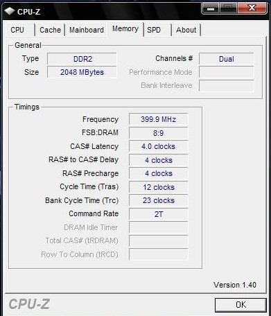

Du sach mal, welchen FSB hast Du??? Ich meine habe die selbe CPU und fahre die genauen Werte des 6850. FSB333 Multi9 Ram 800 Teiler 5:6.
und nun auch
@all
Welcher Teiler ist der beste ausser 1:1, da ich dafür FSB 400 fahren müsste, was ich aber nicht will. Sollte irgendwo zwischen 333 und 370 sein. Der Speicher muss auch leider bei 800 laufen, da er sonst abschmiert, sobald es höher geht. Ist halt sch.... MDT.
Mein Plan also, Speicher auf 800 laufen lassen und mein 6600 auf dem höchsten Multi und FSB laufen lassen ohne vCore zu erhöhen, was heisst er macht bei ca. FSB 370 dicht. Welcher Teiler ist nun der beste???????????

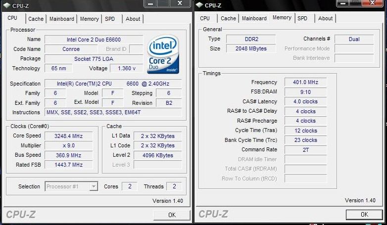

@coregeschädigt: Hab' einfach mal 'n Screenshot mit CPU-Z gemacht.
Is im BIOS auf unlinked. Nach anheben des FSB geht durch den Auto-Teiler bei unlinked das Ram auf 791.x runter - habe 810 eingegeben und siehe da - bin durch den Auto-Teiler auf 801 runtergerutscht. Spannungen habe ich alle so wie in der SIg. belassen.
Orthos (ohne Screeny) lief von gestern 16h (ab innet Stadion zum FC - :xmas: ) bis heute morgen 10h (aufwachen mit "Feier-Kater".....is sehr selten bei dem Club...:lol: ) - stabil durch...(Rheinenergie hat mir gerade 'n Heiratsantrag gemacht....)!!
Hoffe das es Dir hilft. Sieht zwar auf den CPU-Z's 'n bis'chen krumm aus - aber wenn et läuft??!! - Is et eben "'en krummen Hund".....:haha:
Alles wat darüber liegt wird instabil und andere Teiler mag das BIOS scheinbar nicht - fängt schon beim booten an rumzufentern.
Ich denke nicht, das der RamTeiler: 9:10 schlechter ist wie 5:6 . Vom Prinzip her ist er ja gleich, bis auf die zahlen halt. Ich werde es gleich direkt mal ausprobiern, ob es bei mir auch klappt, aber auch nur, wenn ich die Spannung unter 1.3Volt lasen kann, da mir 200MHz keine 1.35Volt wert sind, da ich jetzt nur 1.250Volt brauche.
