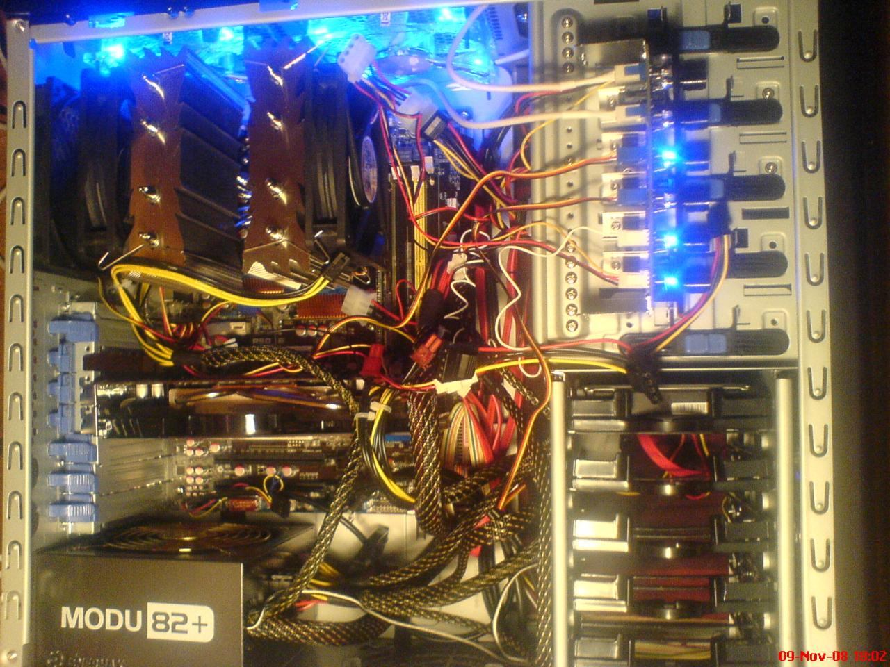

Uaaaaaaah was ist das denn? Wie kann man so einen Rechner zusammen bauen? Da kann man ja überhaut nichts erkennen? ui ui ui
Du das ist nicht böse gemeint aber so kann man keinen Überblick haben.
Schau dir mal den Link an so sah mein alter Rechner aus. Da könnte man erkennen ob da was falsch angeschlossen wurde bzw auch vergessen. Wie gesagt das ist nicht böse gemeint. http://www.sysprofile.de/id11178
Was hast du für ein Netzteil drin?
Ja tut mir leid ;)
Da sind einfach unmengen Kabel, ausserdem ist ja noch nicht alles fixiert weil ich da ständig sachen ein und ausbauen muss
Als Netzeil verwende ich ein Enermax Modu 82+ 525W Netzteil

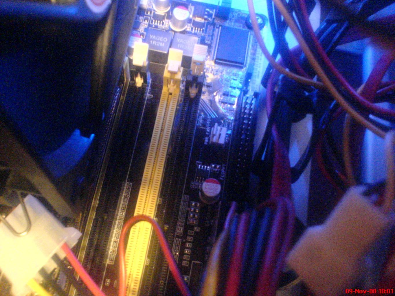

Hier noch ein paar Bilder
Ich muss jetzt erst mal schlafen, morgen kann ich dann versuchen noch bessere Bilder zu machen, irgendwo muss das Problem ja liegen... wirklich komisch, und das wo alle Teile neu sind!
Gruß Dan Kirpan
Gut, das Netzteil hat auch genügend dampf.
Bau am besten inruhe nochmal alles auseinander, das du den Kabelsalat weg hast.
Dann nur folgende Kabel anschliessen und Sicherstellen das die stecker richtig und voll drinne stecken: Der 4 Polige kleine oben links, der 24 Polige rechts. 2x6 Polige Grafikkarte.
Den einen Speicherriegel rausnehmen und man in einen schwarzen Slot stecken, auch wenns eng unter deinem Kühler ist den da raus zu kriegen.

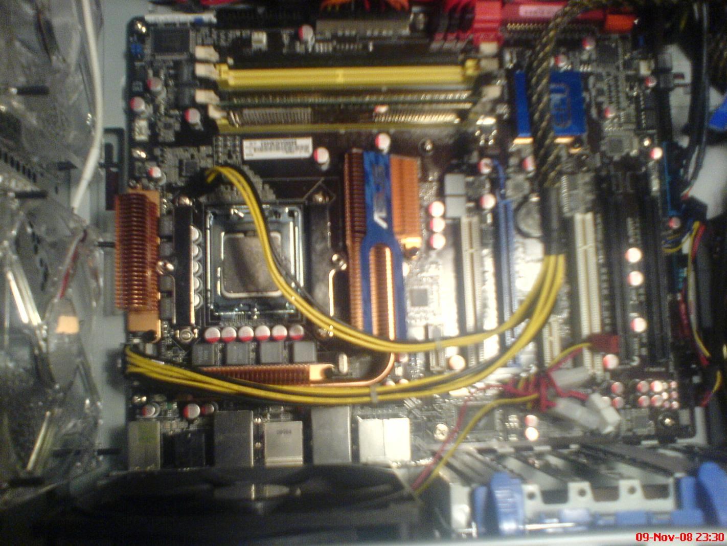

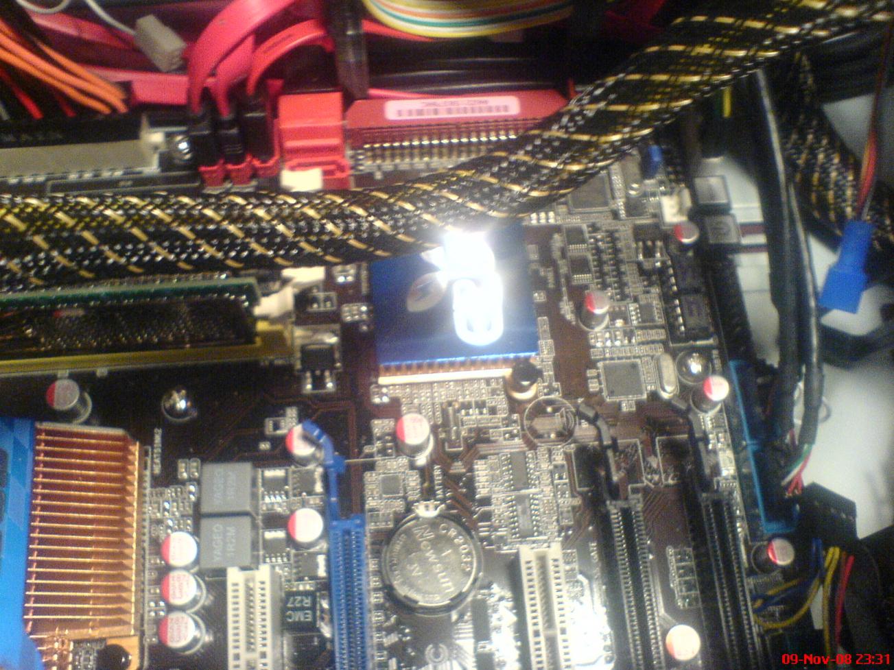

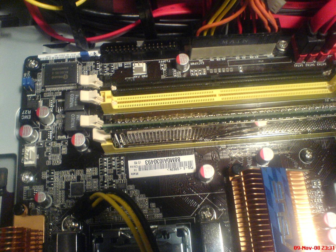

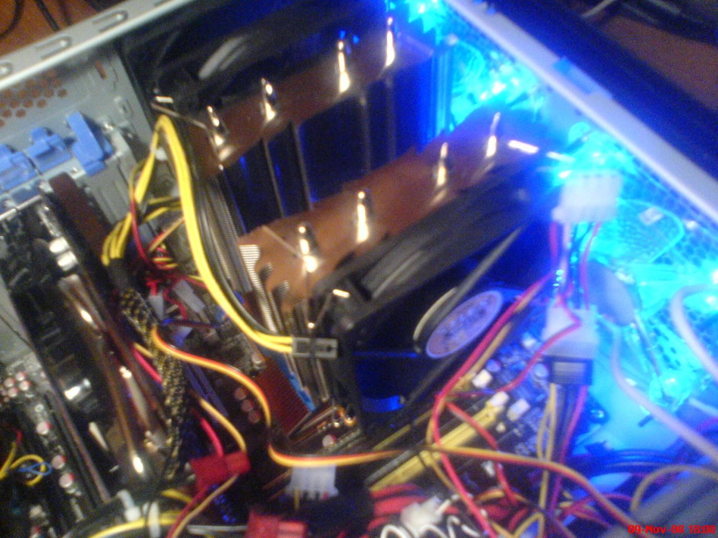

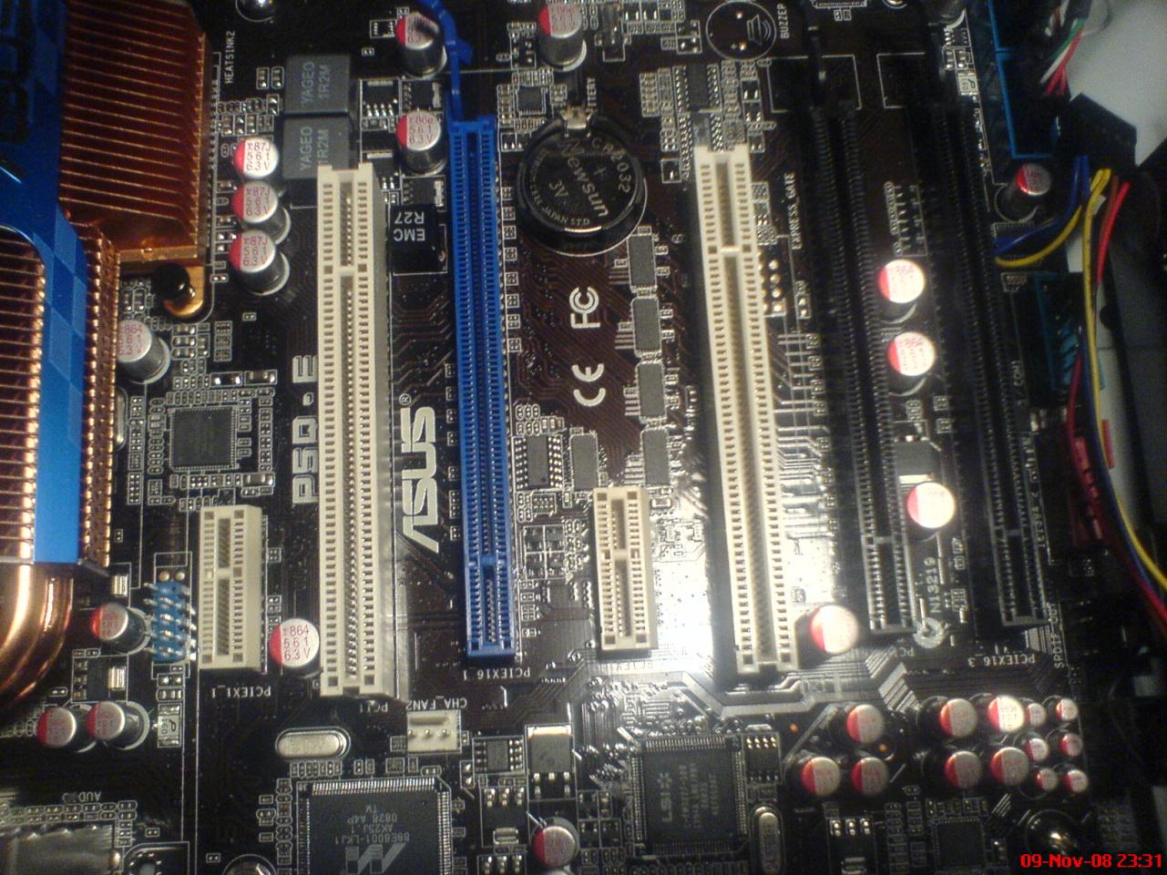

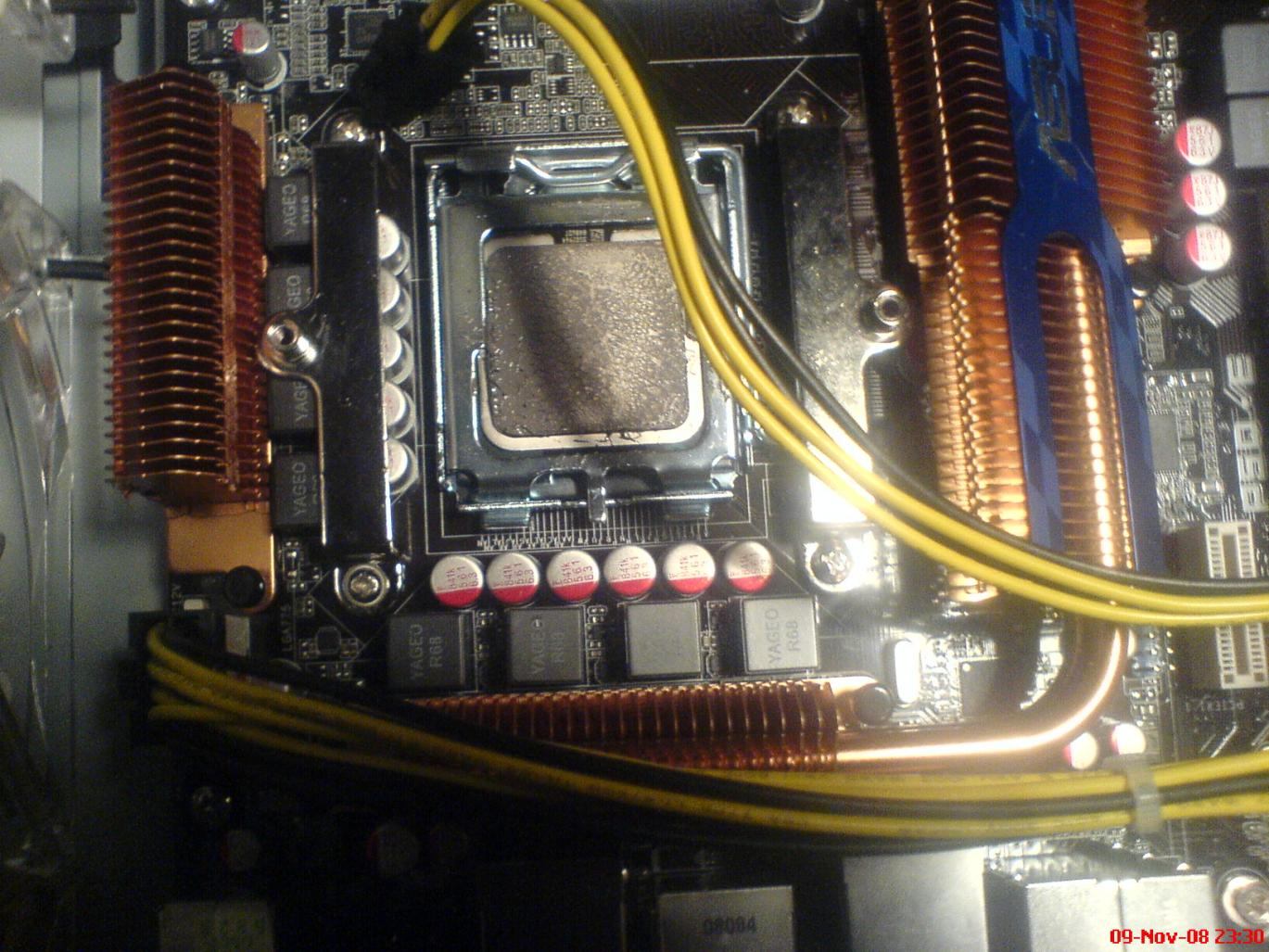

Hier noch mal ein paar Bilder ohne Kühler und Graka, weiß nicht ob ihr damit was anfangen könnt...echt komisch wo das Problem liegen muss, wünschte einer von euch wäre hier bei mir ;)
1. Ich weiß nicht was du für nen Prozessor hast, aber du kannst eigentlich den 2. Stromstecker oben links einstecken dein Netzteil sollte den haben. Bei der Grafikkarte ist das der gleiche Fall aber natürlich die beiden nicht vertauschen. (Falls nicht schon jeweils 2 Kabelstränge angesteckt sind)
2. So wie das ausgesehen hat war die Grafikkarte ganz schön nah an der EPU. Hats da noch Luft oder stoßt die schon an die EPU an?
3. und gleichzeitig auch ne Frage, ist die Wärmeleitpaste nicht trocken? Hab noch nie mit Wärmeleitpaste gearbeitet (werds aber bald machen) aber so würd ich mir komplett trockene wärmeleitpaste mit nem evtl verbranntem Prozessor vorstellen. Aber ich hab da nicht so viel Ahnung deshalb als Frage an die anderen.
P.S: Hab auch ne HD 4870 (allerdings net so schönen Kühler) und nen P5Q-E in nem RC690^^.
Steck mal nur die Grafikkarte rein, und lass die PCI Karte aus dem Oberen Steckplatz.
Und verleg die Kaben vernünftig, die oberen Lüfter kannste raus lassen.
Einen 120mm Lüfter zwischen dem Kühler reicht vollkommen.
Du willst zu viel, sowas kann nach hinten los gehen da man keine übersicht mehr hat. Und die Steuerung gehört vorne rein.
Bei der CPU den 8 Pol Stecker rein machen.
