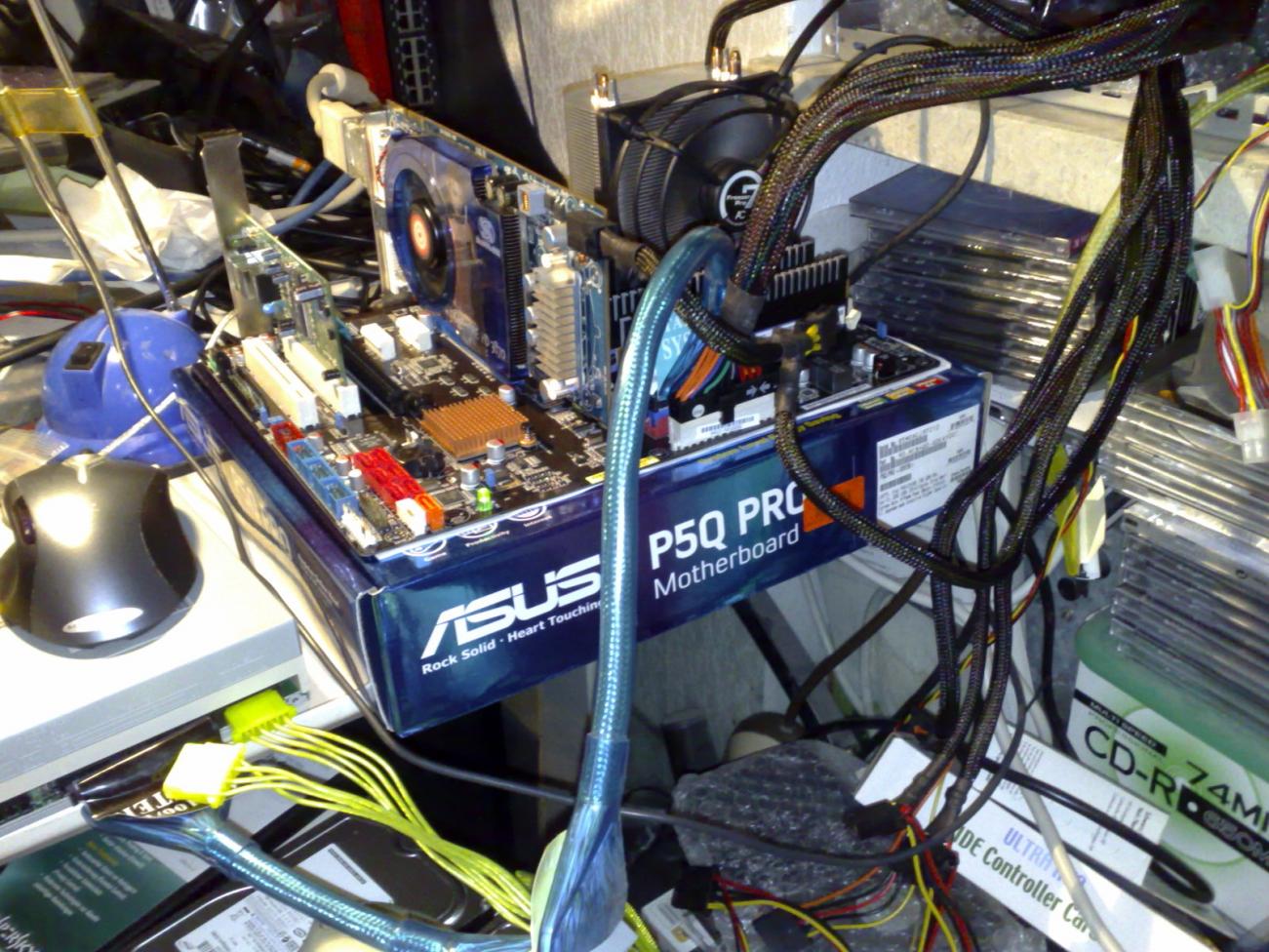

OK, dann will ich mal nicht so sein, und auch n Foto reinstellen :lol:
