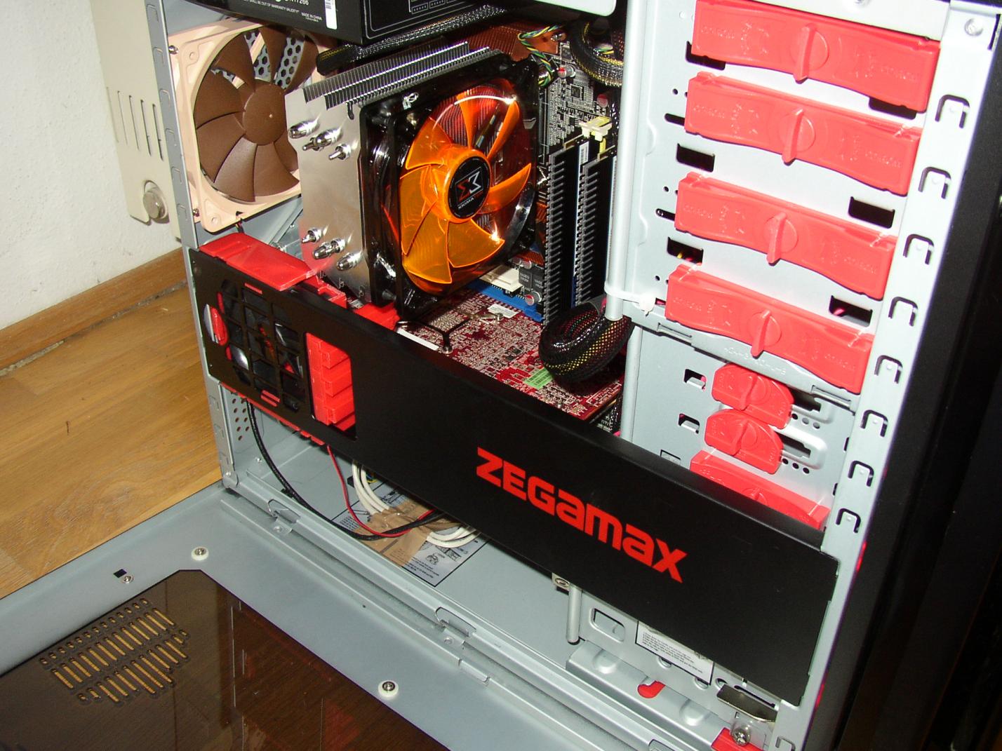

Ich habe selbiges Board und Grafikkarte besessen.
Also bei mir gings..mit ein wenig vorsicht beim Einbau der XFX GTX 260.

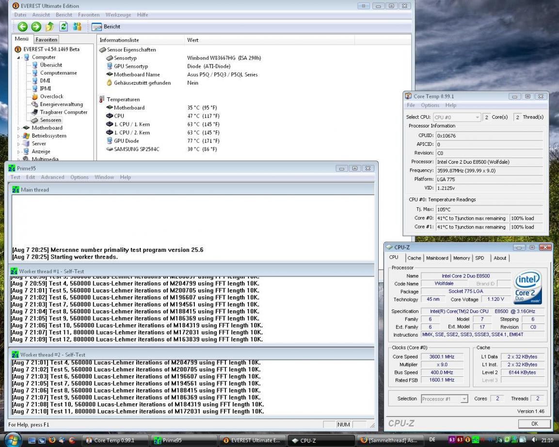

Habe das P5Q Deluxe (Bios 0803) und einen E8500. Als Kühler benutzte ich den Xigmatek 1284 Achilles. Ram Corsair Dominator DDR2-1066 @ 5-5-5-15 2T.
Wärmeleitpaste: Arctic Silver 5
Hab den Rechner jetzt mal auf 3,6 GHz übertaktet. Hatte schon mal 3,8 GHz probiert und es lief ohne Probleme. Soviel brauch ich aber nicht. Mich würde interessieren warum meine CPU so warm wird.
Folgende Einstellungen im BIOS geändert:
AI: Manual
FSB: 400 MHz
Multi: 9
PCIE Frequenzy: 100
DRAM Frequenzy: DDR2-1066
DRAM Timing Control: Manual 5-5-5-15
DRAM Static Read Control: Auto
DRAM Read Training: Auto
MEM. OC Charger: Auto
Ai Clock Twister: Auto
Ai Transaction Booster: Auto
CPU Voltage: 1,11875 V
DRAM Voltage: 2,1 V
Load-Line Calibration: Auto
CPU Spread Spectrum: Deaktiviert
PCIE Spread Spectrum: Deaktiviert
C1E Support: Deaktiviert
CPU TM funktion: Deaktiviert
Intel SpeedStep: Deaktiviert
Alles andere auf Auto bzw. Default.
Ich habe im Gehäuse vorne einen 12cm Lüfter und hinten einen. Der Kühler zeigt zum hinteren Lüfter. Also vorne saugt der 12cm Lüfter Luft in das Gehäuse, dann gehts durch den CPU Lüfter, durch die Lamellen und hinten durch den 12cm Lüfter wieder raus. Durch das Seitenteil links und rechts kommt auch noch Frischluft, jeweils ein 8cm Lüfter. Wie bekomm ich die Temperaturen weiter runter? vCore kann ich nicht mehr senken.
Temperaturen siehe Screenshot, egal ob Prime 10min oder 5h läuft. Bleiben immer gleich +- 1°C
Woher weis ich was ich bei NB, SB Voltage und den anderen Sachen einstellen soll? Vielleich kann mir einer Helfen.

Um die Temps musst du dir eigentlich keine Gedanken machen, mein Quad hat im Extremfall 22° to TJMax - deine 43° to Max sind völlig unbedenklich.
SB Voltage kann auf Auto oder 1,1 gelassen werden.
Bei NB und FSB Voltage solltest du jedoch entweder mit nem Multimeter nachmessen was für Spannungen dir das Board einstellt um zu schauen ob es im grünen Bereich ist oder du verabschiedest dich von den Auto Settings und stellst mindestens 1,12 ein damit das Board nicht overvoltet. Primestable sind die 3,6 allerdings dann vll nicht mehr, einfach in kleinen Schritten mit den beiden Spannungen hochgehen. nach jeder Änderung testen wie es läuft.
@patrick
Wenn die Sensoren nicht festhängen wie es teilweise vorkommt stimmen die Werte normalerweise, denn die Distance to TjMax kann dann korrekt ausgelesen werden und nach dem was ich so weiß sind die 105° TjMax für 45nm DualCores auch korrekt und somit stimmen die Temps. Vll ist die TjMax auch 95 dann muss man in Everest halt 10° abziehen - Intel hat zu den CPUs ja keine offizielle Angabe gemacht.
@patrick
Na das bezweifle ich nach meinen Erfahrungen.
Die IDLE Temps vom E6600 @ Stock waren rund 10K niedriger als die vom E8400 @ Stock aufm DFI LanParty UT P35 T2R
Ebenfalls haben sich beim E6600 alle Programme fast gedeckt. Also nur 2/3 K im Unterschied.
Mit E8400 zeigt Smartguardian im IDLE 17°C an aber das ganze bei 32°C Raumtemp und 37°C Wassertemp. Die anderen Programme spuckten was halbwegs plausibles aus aber lagen alle 4/5K auseinander.

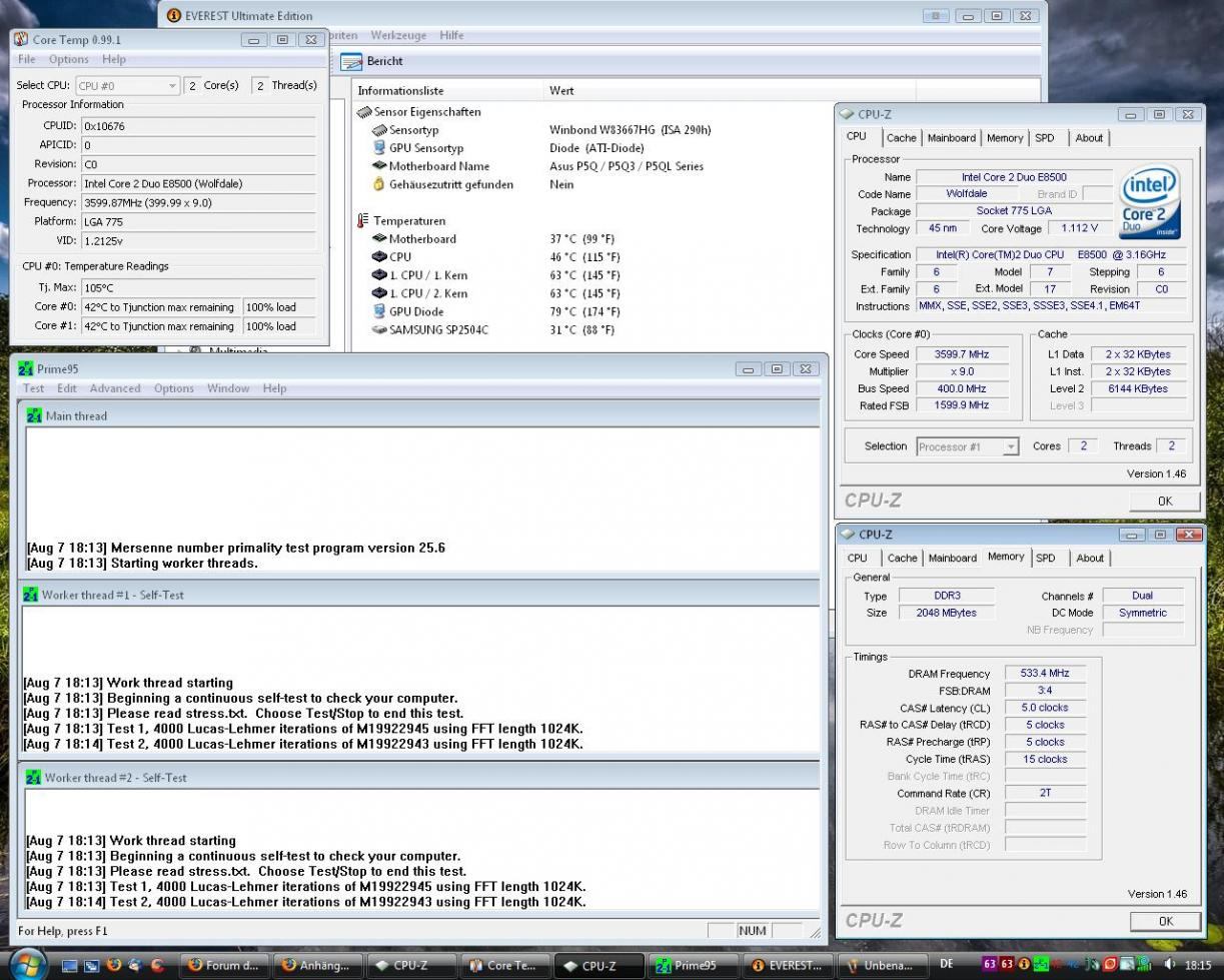

Habs jetzt so eingestellt.
SB Voltage auf 1,1 V
NB Voltage auf 1,12 V
FSB Voltage auf 1,12 V
Prime läuft gerade seit 13 Minuten. Schau ma mal hat da Beckenbauer gsagt ;)
Wenns abstürzt dann heb ich nur die NB + FSB einen Schritt an.
CPU Voltage hab ich von 1,112 auf 1,120 anheben müssen weils heute einmal abgeschmiert ist. Kleinere Schritte gehen nicht (Werte laut CPU-Z). Bioswerte weichen leicht ab. Load-Line Calibration hab ich aktiviert.
Das komische an den Temperature ist das wenn ich die CPU original betreibe die Temps auch nicht runtergehen unter Vollast. Bei 3,16 GHz (333x9,5) und 1,08 V vCore bin ich bei 43°C to Tjunction. Jetzt bei 3,6 GHz (400x9) und 1,12 V vCore bin ich bei 41°C to Tjunction. Und bei 3,8 GHz (400x9,5) und 1,168 V vCore bin ich bei 40°C to Tjunction.
Welche Wärmeleitpaste würdet ihr empfehlen? Momentan hab ich je die Arctic Silver V. Flüssigmetallpads gehen bei mir nicht weil der Xigmatek Kühler unten nicht komplett plan ist sondern die Heatpipe-Direct-Touch-Technik hat. Flüssigmetallwärmeleitpaste müsste ich direkt auf den Heatpipe auftragen. Bringt die überhaupt was?
OK. Prime läuft immer noch mit den oberen Werten. Wie kann ich bei dem Board die Command Rate von T2 auf T1 ändern? Geht das überhaupt bei DDR2 RAM. Hatte vorher einen Shuttle SN25P und da lief das super mit T1. War aberr DDR1 RAM und AMD CPU.

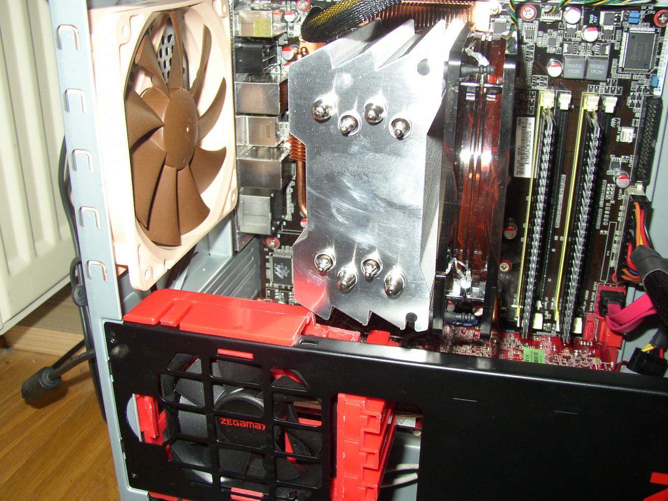

Ich habe vor 3 Tage mein P5Q Deluxe bekommen (Mindfactory).
Rev 3.01G. Als BIOS war 0803 drauf.
Sind das die beiden Elkos, die gemeint sind (rote Kreise auf dem Foto)?
Was ich auch nervig finde (Designfehler) ist, dass ein SATA Port durch das Ende der Grafikkarte ziemlich blockiert wird (jedenfalls bei meiner 8800GT), siehe Foto.
Hat Asus da so sehr gepennt bei der Entwicklung?
