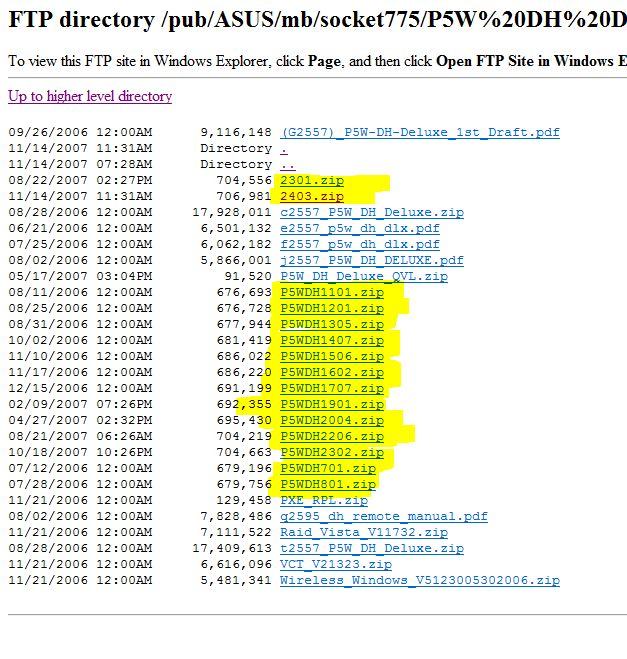

Hi 2403 ist beta
Ich habe es angenommen, ein User hatte es von Asus per Email bekommen und er hatte es dann hier veröffentlicht.
Da es zu dem Zeitpunkt kein offizielles 2403 auf dem Asus Server gab nahm ich an es sei eine Beta.;)
Aber du hast Recht, es könnte theoretisch auch eine Final sein, wobei damals die 2302Beta = 2302Final war. Hat hier mal Jemand mit nem Hex Editor überprüft.
Ich würde sagen damit hast Du recht gehabt, und ich lag daneben :drool:
Bei der FTP Struktur hätte man es auch erahnen können - die Finals fangen alle mit P5WDH an, und die Betas haben nur die Versionsnummer.

komisch das 2403 Bios ist jetzt vom FTP Server verschwunden, auf der website aber noch drauf :hmm:
zumindest vom europa ftp, auf dem 03er ist das file noch drauf
Nette Umgangsformen sind eben doch alles!:)
Schönen Link hast du da, da sieht man auch dass das 2302 ein Final ist.
mfg
