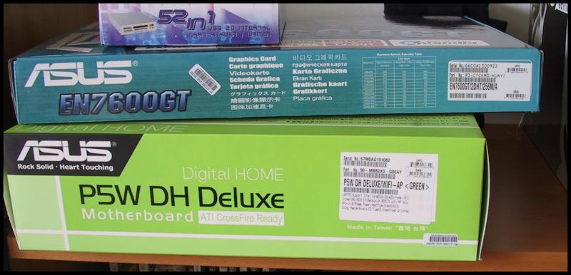

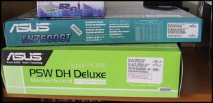

Die SN sollte auf der Mainboardverpackung stehen.
G P

Mein RMA Fall ist wieder gekommen, heute war die Post da.
Auf dem Bios Chip steht 0701, wo finde ich die Nummer? Der Mainboardkarton ist noch der alte, also vom defekten Board, wo steht die Nummer auf dem Board?
Was mache ich mit dem Teil? Marktplatz?
mann bist du schnell, ich schau mal nach ;)
hier steht:
67M0AG114975, ist der einzige Aufkleber.. Und nu?
