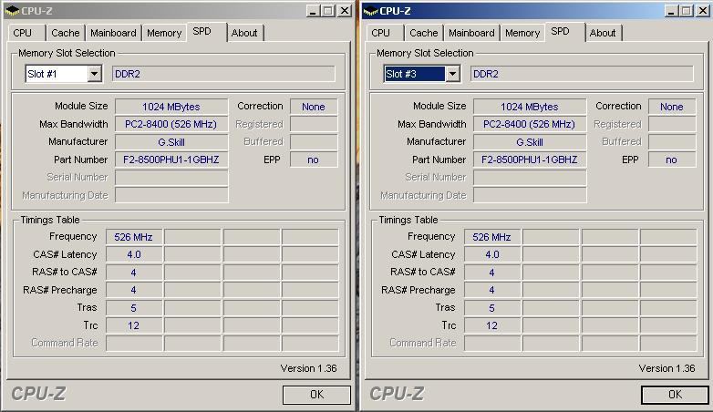

moin,
ich hab mal ne frage, vielleicht kann mir das phänomen ja jemand beantworten.
ich habe eigentlich PC8500 RAM von G.Skill, doch seit kurzem werden diese im SPD nur noch als PC8400 erkannt :confused: was hat das zu bedeuten :(
siehe screenshot!
meine frage hat sich erledigt...hab einfach nochmal treiber neuinstalliert - neugestartet und dann gings ^^
