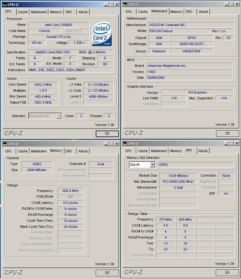

Habe auch die GSKILL GBHZ speicher und 1402 BIOS,
timings im Bios auf 4-4-4-4-2 gestellt,
CPU-Z sagt Bank Cycle Time [0]
Mit Crucial hatte ich Bank Cycle Time [20]
