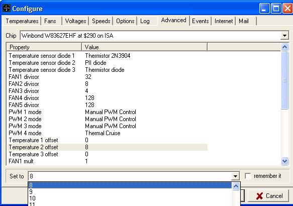

SpeedFan
Zum Thema SpeedFan, das immer wieder für Verwirrung sorgt:
1. CPU Temperatur:
SpeedFan ab 4.29 üterstützt das P5W-DH, allerdings wird nicht die Core Temperatur der CPU ausgelesen, sondern die die Diode im Motherboard. Allerdings kann man mit einem einfachen Trick recht gute Ergebnisse erzielen, so dass eine Temperatur ausgelesen wird, die fast genau der Anzeige von "Core Temp" entspricht:
Den Offest der CPU Temperatur mit etwa 7 oder 8 oder einem Wert nach Eurer Wahl festlegen (also Delta T der Anzeige MoBo und Core Temp) festlegen über: Configure -> Advanced -> Chip: Winbond W83627EHF at $290 onISA -> Temperature 2 Offset -> 8
2. Lüftersteuerung:
Es lassen sich grundsätzlich nur 3 Lüfter steuern, egal ob vom Brett über das Bios oder über SpeedFan. Es handelt sich um die Anschlüsse CPU_FAN, CHA_FAN2 und PWR_FAN2. In der Anlage findet Ihr eine gezippte Konfigurationsdatei für SpeedFan 4.29 und das P5W-DH. Die Anschlüsse sind so benannt, wie auf dem Brett bzw. im Handbuch, vergebt einfach Namen nach Euren Wünschen.
Die Lüfterdivisoren müsst Ihr selber herausfinden, das ist tricky und nur relevant, wenn Ihr konkrete Zahlen lesen wollt. Eigentlich genügen jedoch die prozentualen Anzeigen, wenn der Lüfter 2000 U/min max macht, entsprechen 50% eben 1000 U/min etc.
Viel Spaß damit
  • speedfansens.zip
