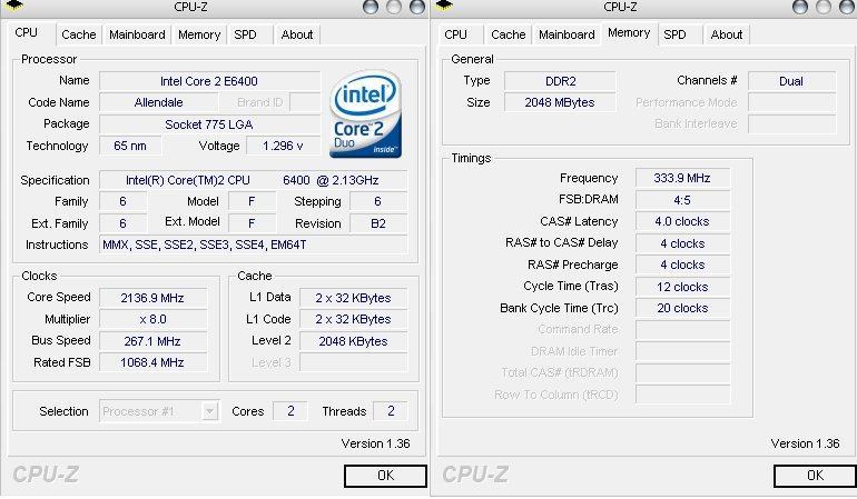

hab den gleichen speicher wie du, problem bei mir war dass das p5w dh die latenzen nicht korrekt erkannte, standardmäßig liefen sie mit 5-5-5-15, obwohl die riegel für 4-4-4-12 zertifiziert sind, manuell einstellen schafft abhilfe.
habs mit 5-5-5-15 und 4-4-4-12 bei 1,9V versucht "problem" besteht bei beiden Einstellungen.

hab mich nun auch mal mit dem bios auseinandergesetzt, nachdem alles halbwegs prima läuft... entweder bin ich blind oder ich weiss auch nicht, aber wo zum geier sind denn die speicher-einstellungen? mein speicher läuft atm absolut unter seinen spezifikationen, aber ich finde weder settings zum einstellen von ram-teilern noch von timings o.ä.
bios 1405 ist drauf... aber ich kann mich auch nicht erinnern im 1201 diese einstellmöglichkeiten gesehen zu haben, als ich gestern kurz reingeschaut hab nachm zusammenbauen...
Glaube der Menüpunkt heisst Chipset oder so. Dort steht jedenfalls ganz oben bei SPD aktiv bei dir. Das stellst du auf disable dann kannst du deine Timings einstellen. Für den Takt gehste in das Menü wo du auch die CPU übertakten kannst. Dort kannste alles einstellen Teiler etc.
... steht im Bios unter "Advanced \ Chipset \ ..SPD -> disablen"...
