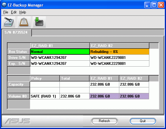

wie kann ich eine bestehende platte beim startup zu einem raid1 (mirror) machen?
habe jetzt alle drei varianten ausprobiert. ez_backup kann die platten nicht lesen und die beiden anderen varianten wollen mir alle daten löschen, wenn ich ein raid erstelle: "all data on selected disks will be lost"

wie erstelle ich nachträglich ein raid1:
die lösung mit ez_backup unter windows:
(beim startup hab ich es nicht hingekriegt)
- pc ausschalten
- aktuelle platte bei ez_raid1 einstecken
- pc starten / windows wird geladen
- wenn noch nicht gemacht: ez-backup-manager installieren
- und jetzt der trick: bei laufendem betrieb die neue platte bei ez_raid2 einstecken! (sind beim start schon beide eingesteckt, bleibt der pc im startup hängen!)
- ez-backup-manager erkennt die neue platte und beginnt nach bestätigung mit dem rebuild. siehe anhang.
