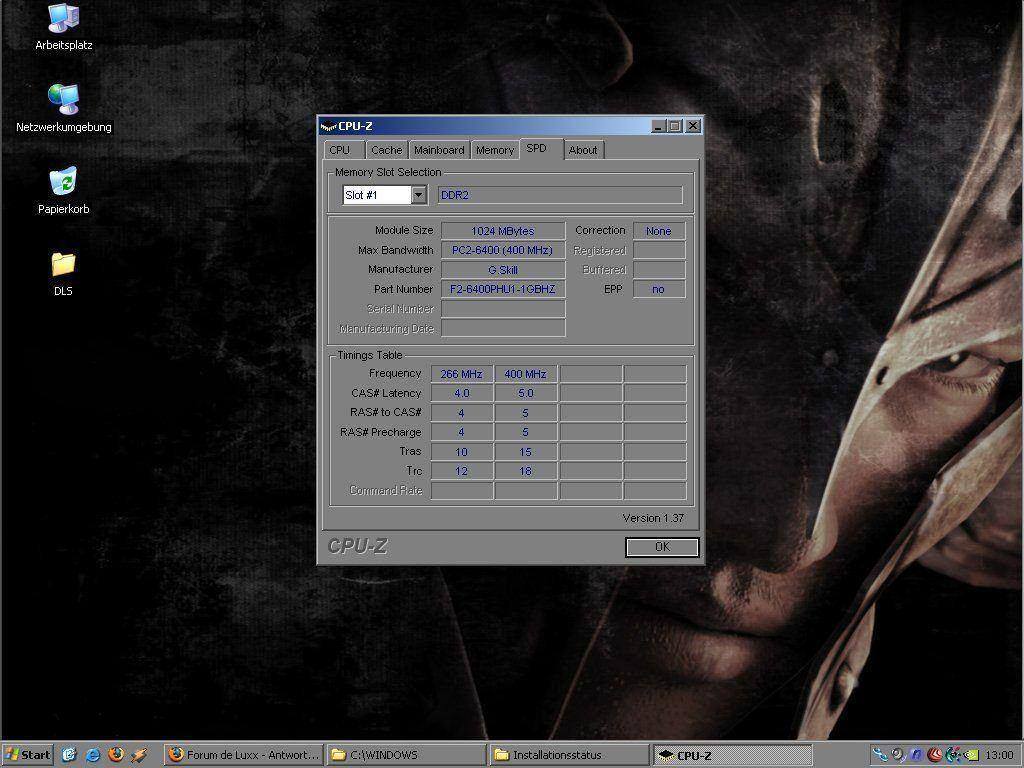

SPDpic von G.SKiLL HZ - Produktionswoche 26(SerienNummer 626xxxxxxx)
