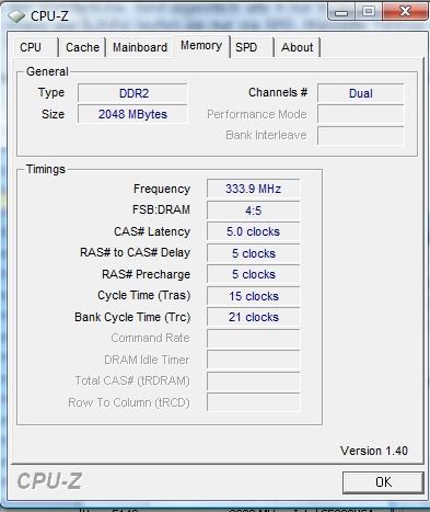

Hi,
Also ich habe mir jetzt mal meine Werte die vom BIOS alle durch "Auto" eingestellt wurden, mit CPU-Z angesehen. :hmm: (siehe pic)
Sehe ich das richtig das mein Samsung DDR2 800 Speicher nur auf ca. 417 Mhz läuft? Oder ist das 417 * 2?
Ich würde mich sehr freuen wenn mir jemand nochmal schritt für Schritt erklären kann wie ich MEIN System etwas tune. Die Anleitungen auf der Ersten Seite sind für mich nicht durchführbar. Ich verstehe einfach gewisse einstellungen nicht oder finde sie garnicht.
Würde sich jemand erbarmen und einem neuling beim "sachten" OC helfen?

CPU-Z liest die MHZ korrekt aus.Du mußt den Wert(417MHZ) mal 2 nehmen.417 MHZ DDR = 834MHZ effektiv!
