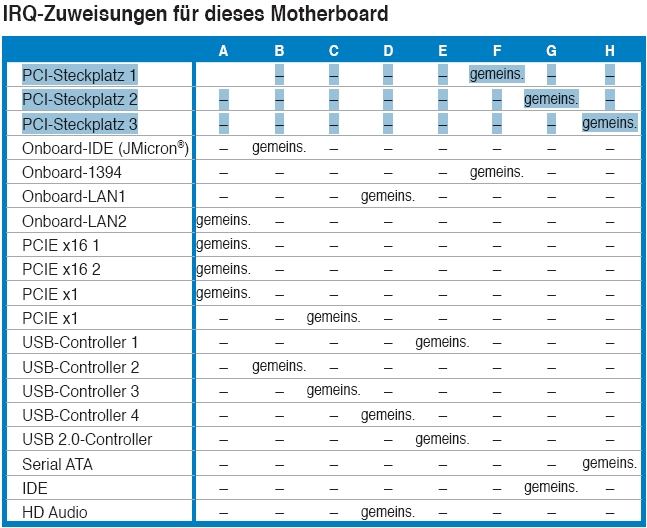

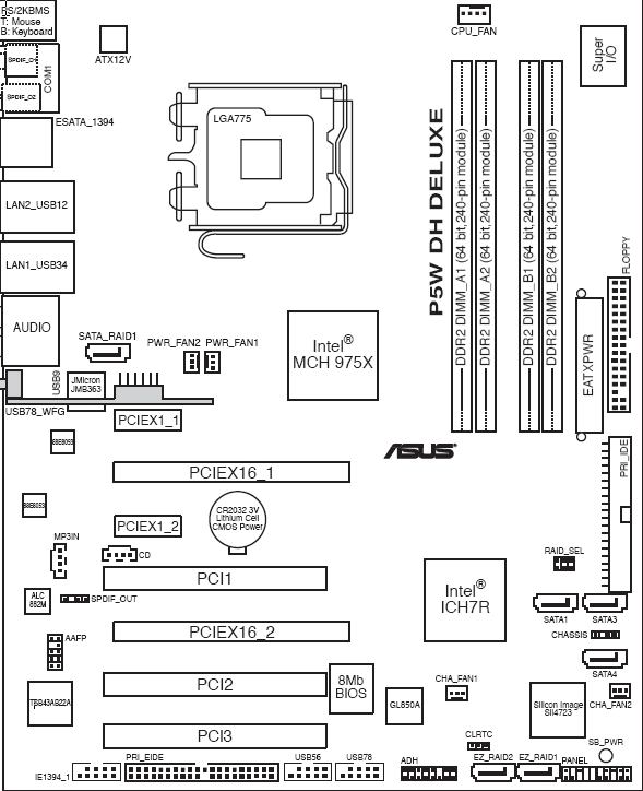

Jungs grande Problem,
und zwar hab ich meine Audigy 2zs von PCI 2 auf den letzten umgesetzt (Optik und mehr Luft für die 8800). Jetzt hab ich aber ein Störgeräusch wenn die Festplatten am Arbeiten sind, etwa so wie wenn mann das Handy neben die Boxen legt nur leiser. Treiber und so wurden deinstalliert und neu draufgezogen.

Soweit ich weiss shared der untere PCI-Port einen Interrupt mit einem Laufwerkscontroller - weiss nicht genau welcher Controller...
Das Störgeräusch dürfte daherrühren.
Das denke ich auch, hab aber schon gelesen das mehrere ihre soundkarte unten drin haben, deswegen wollt ich mal wissen ob andere auch probleme damit haben.
Hat da noch jemand Probleme damit?

Hi,
dem Handbuch nach shared das Board beim PCI3 einen IRQ mit dem SERIAL ATA.... evtl kommen daher deine Nebengeräusche, also beim Plattenzugriff während der Soundwiedergabe..
Dem Manual nach ist der beste PCI Steckplatz der oberste.... dieser shared mit Firewire!

Habs jetzt gefunden, lag wohl an der Wlan Antenne die ich hinten an gehäuse hin Magnetisiert:hmm: habe. Steht jetzt aufm Gehäuse, aber wo die Karte in PCI 2 war gings, obwohl die Antenne an der selben Position war.
