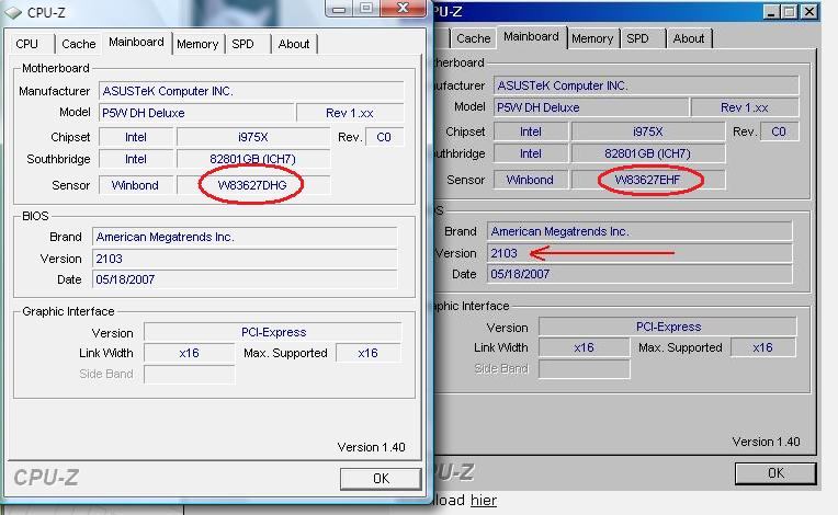

Kann man eigentlich anhand der Winbond Sensornummer erkennen um welche Rev. des Boardes es sich handelt? :confused:
attachment.php
Weiß da jemand was?
Gruß Frank.
