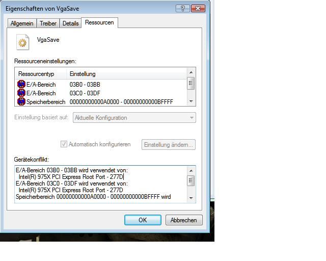

alles was geht hab ich probiert, es gibt offenbar ein Gerätekonflict zwischen VGA-Treiber und dem Chipsatz 975X (Bild)

Vista installiert nochnichtmal den Standard VGA Treiber ( Fehlercode 10 )
wenn ich dann den ATI Treiber drauf mache ( Fehlercode 43 )
attachment.php
Vista auch schon 2 installiert und wenn ich das erste mal den Destop sehe und sofort in den GeräteManager gehe, steht da schon der Fehlercode 10.

Graka hatte ich auch schon gewechselt selber fehler und wie ich das so sehen kann ist ein Konflikt mit dem 975X Chipssatz
