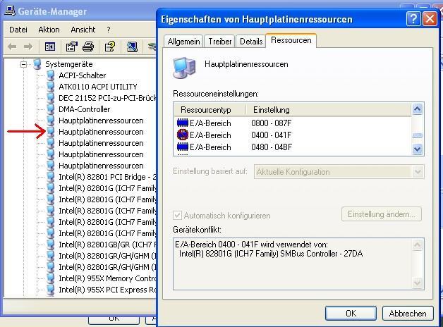

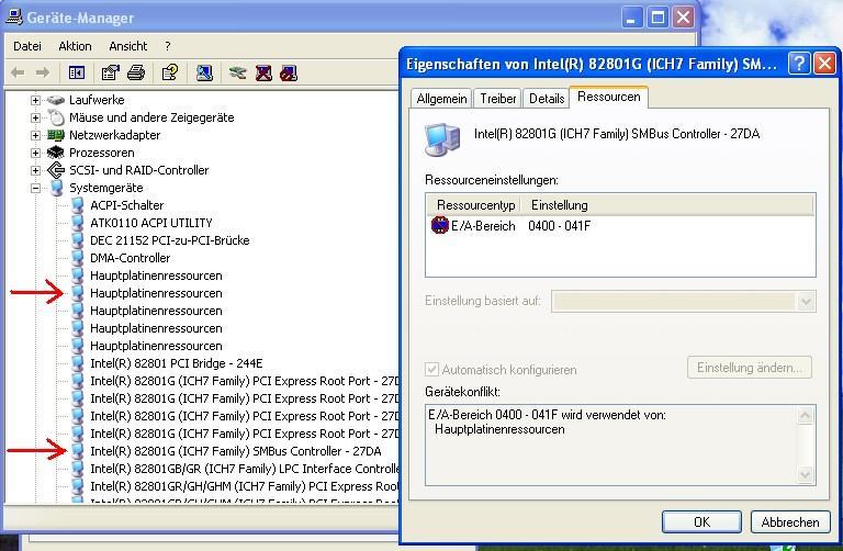

Hi Leute,
ich hoffe ihr könnt mir Helfen. Ich habe das Asus P5WD2 Premium mit Bios-Version 0422. Getestet auch mit Bios Version 0606.
Nun zum Problem: Ich habe Windows XP mit SP2 installiert. Im Geräte-Manager unter Systemgeräte gibt es einen Adress-Konflikt im E/A-Bereich 400-041F zwischen dem "Intel(R) 82801G (ICH7 Family) SMBus Controller - 27DA" und einer
der "Hauptplatinenressourcen" (Der zweite Eintrag von oben der insgesamt 5 Hauptplatinenressourcen).
Interessant ist, das dieser Konflikt bereits direkt nach der Installation von Windows in den "Hauptplatinenressourcen" angezeigt wird, obwohl der "SMBus Controller" noch gar nicht installiert ist und in dessen Ressourcen-Anzeige steht, das noch keine Ressourcen verwendet werden, da der Treiber noch nicht installiert ist. Wie kann das sein? Aber auch nachdem der Treiber Installiert wurde ändert sich nichts an dem Konflikt. Ändern kann man die Adresse auch nicht, selbst im Abgesicherten Modus nicht. Windows neu zu installieren hat auch nichts gebracht. Und ich habe es mit oben genannten Biosversionen getestet, immer noch der selbe Konflickt im selben Adressbereich, als wäre dieser "fest Verdrahtet". :haha:
Auch nachdem sämtliche Treiber installiert sind, ändert sich nichts an den Adressen. Auch unterschiedlich aktuelle Treiber ändern nichts am E/A-Bereich.
Vielleicht könnt ihr ja mal bei euch im Geräte-Manager unter Systemgeräte nachschauen ob ihr auch diesen Konflikt mit dem P5WD2 Premium habt. Sollte das nähmlich ein Allgemeines Problem sein, müssten wir uns mal an Asus wenden. Sollte dieser Fehler nur bei mir sein, helft mir bitte, sofern ihr ne Idee habt.
Interessant ist auch, das dieser Fehler im Geräte-Manager erst gar nicht erkennbar ist, nur wenn man direkt die Eigenschaften der "Hauptplatinenressourcen" und des "SMBus Controllers" öffnet und den Reiter "Ressourcen" auswählt, wird der Konflikt angezeigt.
Sorry für den vielen Text und schon mal Danke für eure Hilfe.
Fabian
bei mir siehts genauso aus :rolleyes: vielleicht ist das die ursache für den boot-bug :lol:

Hab das Problem ebenfalls, sowohl mit Windows 2000 als auch mit Windows XP! Frag mich nur wie sich das auswirkt, da mein Rechner bei ca. jedem 15. Start von XP hängenbleibt.
Ich hab das Problem festgestellt, als meine Kiste ca. 1-2 Minuten gebraucht hat, die Systemsteuerung über Start-Einstellungen-Systemsteuerung zu öffnen. Und in solchen Fällen, wo die Kiste ewig lange nix tut, ist mein erster Blick immer in den Geräte-Manager wegen IRQ-Doppelbelegungen und ähnlichem. Wenn ich allerdings nicht bei jedem Gerät die Eigenschaften angeschaut hätte, wäre der Fehler gar nicht aufgefallen, denn er wird ja so nicht angezeigt. Nur in den Ressourcen sieht man dann den Adress-Konflikt. Naja, jedenfalls läuft mein Rechenknecht wieder einwandtfrei, wenn auch das Problemchen im E/A-Bereich bestehen bleibt. Solange es zu keinen weiteren Problemen führt, solls mir Recht sein. Finds zwar irgendwie zum :kotz:, aber was soll man machen? :rolleyes:

Ich weiß auch nicht, was das für Hauptplatinenressourcen sind oder was genau der SMBus Controller ist. Ich weiß nur, das dieser durch den Intel-Treiber installiert wird und anschließend nicht wirklich aktiv ist, wegen des E/A Konfliktes.
Vielleicht könnte ja einer vom Hardwareluxx-Team etwas in Erfahrung bringen.
So habe nachgeschaut den konflikt habe ich leider auch was sagt Asus ?
MFG
Kann den Konflikt bestätigen.
P5WD2-E Premium
