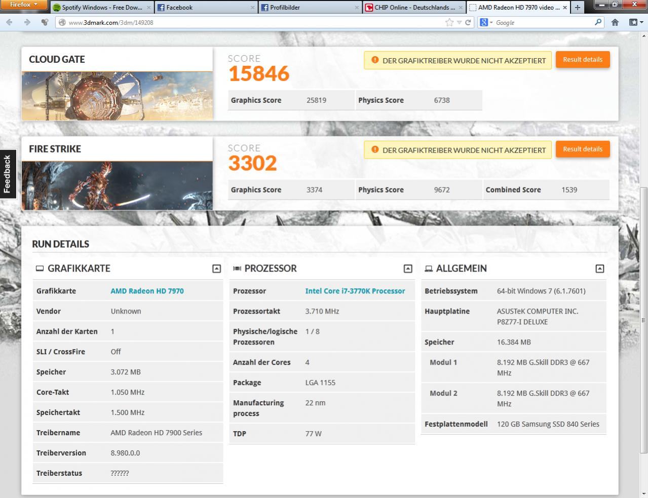

Habe gerade 3dMark 11 laufen lassen.Hier mal ein Screenshot der Ergebnisse,da steht ja auch nochmal was zum Arbeitsspeicher,könnt ihr mir was dazu sagen bzw. ob die Werte so ok sind,was den Arbeitsspeicher angeht?
Danke
Gruß
Schau mal in den Startpost. Dort sind Bilder vom UEFI des P8H77. Das erste Bild zeigt Dir wo Du den Speicher von Auto (1333) auf 1600 stellen kannst.
