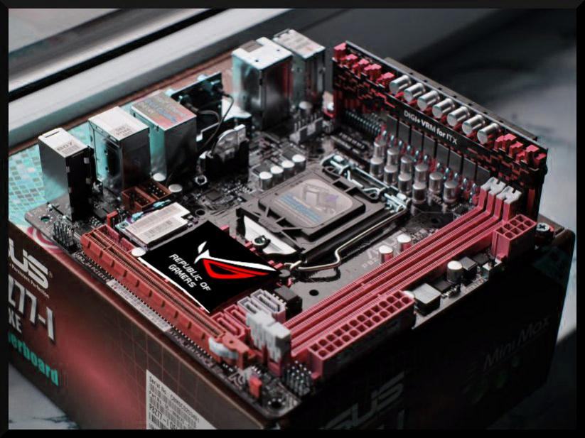

Hoffe du meinst das ironisch mit dem Board. ;)
Man sieht doch auf den ersten Blick, dass es ein (sehr schlechter) Fake ist.
Da sind einfach nur die Farben per Photoshop/Paint geändert worden. So ein Bild mache ich dir in einer Minute. :)
So genau habe ich es mir nicht angeschaut. :d
ausserdem ist das deluxe schon teuer genug - wer weiss, was dann ein ROG kosten würde. ;)
Am witzigsten ist das ROG Logo auf dem Chipsatz. Aber so kommt man auch mal ins Fernsehen ... ähm Internet.
