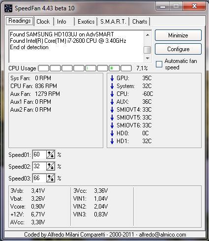

Hat schon jemand SpeedFan am laufen?
Laut Angaben auf der Website unterstützt "SpeedFan 4.43 beta" Sandy Bridge Motherboards!
Wenn ja, gibts irgendwelche bestimmten BIOS Settings die man vornehmen muss?
Bekomme in SpeedFan keinen einzigen Lüfter angezeigt!!!
SpeedFan (Version 4.43 beta 10) zeigt bei mir die Lüfter, die am Board angeschlossen sind und weitere Sensoren, an. Einstellungen habe ich aber noch nicht vergenommen.
Nachtrag zum SpeedFan:

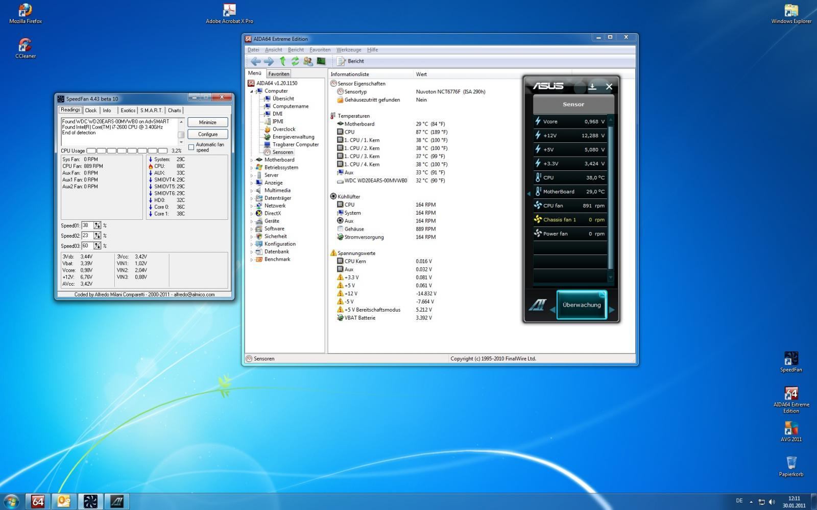

zeigt Speedfan bei Euch die richtigen Temperaturen an? Bei mir sind es Temps zwischen 85 und 90 Grad mit offenem Gehäuse. Kann ich irgendwie nicht glauben.

AI-Suite zeigt bei mir 34 Grad CPU Temp, AIDA dagegen über 80 Grad. Siehe Foto anbei. CPU ist eine 2600 non-K. Wie schaut das bei Euch aus? Ich schätze mal, das P67 wird sich in dieser Hinsicht nicht vom H67 unterscheiden?!
