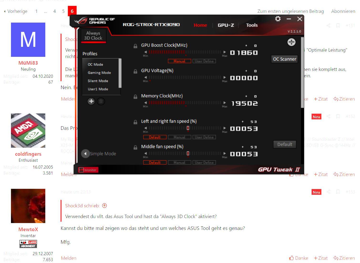

Verwendest du vllt. das Asus Tool und hast da "Always 3D Clock" aktiviert? Denn, wenn alles aus ist, sollte der Takt bei "Optimale Leistung" nicht auf 1860MHz stehen. Bei mir springt er immer zwischen 0, 210 und 4XX, wenn ich nichts aufwändiges mache.

Kannst du bitte mal zeigen wo das steht und um welches ASUS Tool geht es genau?

Das Tool ist das ASUS eigene und nennt sich GPU Tweak II, oben links in der Ecke ist ein dicker Button "Always 3D Clock", wenn ich den anklicke, ist selbst im Desktop Betrieb und unter wenig Last z.b. 1860MHz Takt angelegt.
Ahjo Danke, das ist ja Standardmaßig deaktiviert.

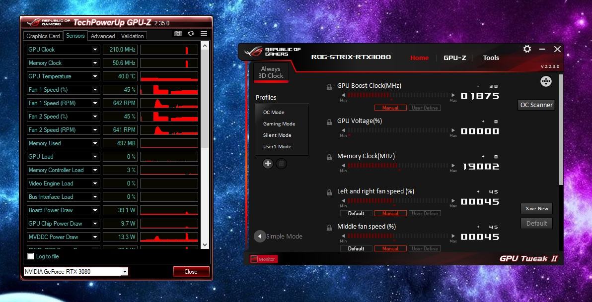

Jemand eine Ahnung warum die Lüftersteuerung nicht mehr richtig funktioniert auf einmal und nur noch knappe 50% von der regulären Drahzahl macht?
Also normalerweise hab ich 22% eingestellt bei ~660rpm, jetzt muss ich 45% einstellen für dieselbe Drehzahl da unter 40% der Lüfter gar nicht angeht und bleibt (das war vorher bis ca. 20% der Fall)
100% sind aber weiterhin 3000rpm, und 50% sind "nur" knapp unter 1000rpm, also irgendwas läuft da doch wieder falsch..!? :unsure:

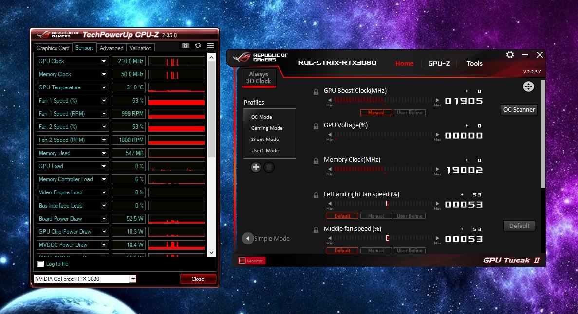

Ich hab jetzt zusätzlich noch weitere Probleme bekommen mit meiner 3080er Strix, habe jetzt einen 2. Monitor (4K Panasonic TV) angeschlossen und die Karte braucht nun minimal über 50W (schwankt um die ~52W), meine manuelle Lüfterdrehzahl von 660rpm (was ursprünglich mal der Einstellung von 22% entsprach und nach Neuinstallation fälschlicherweise seit kurzem nur noch bei 45% läuft) die den Rechner eigentlich mehr oder weniger unhörbar gemacht hatte wird nun komplett ignoriert und die Lüfter laufen selbstständig auf 53%, ich kann das zwar umstellen aber nach jedem Neustart ist es wieder resettet (siehe Foto)

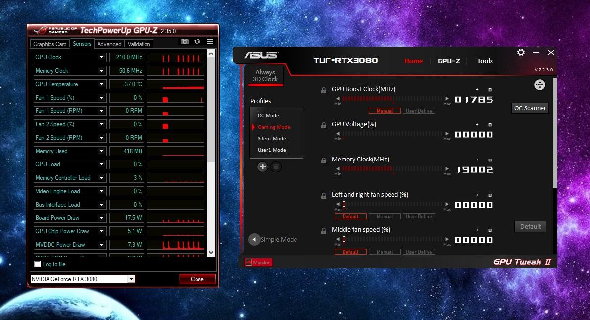

Nur mal so zum Vergleich, 3080 TUF OC mit Bios Version 94.02.26.80.EF, Karte im Performance Bios und "Gaming" Mode, Nvidia Treiber 456.71
Verbrauch unter 20W (also nichtmal die Hälfte der Strix) und Peaks auf knapp 90W.. warum, einfach warum.. 🤦‍♂️

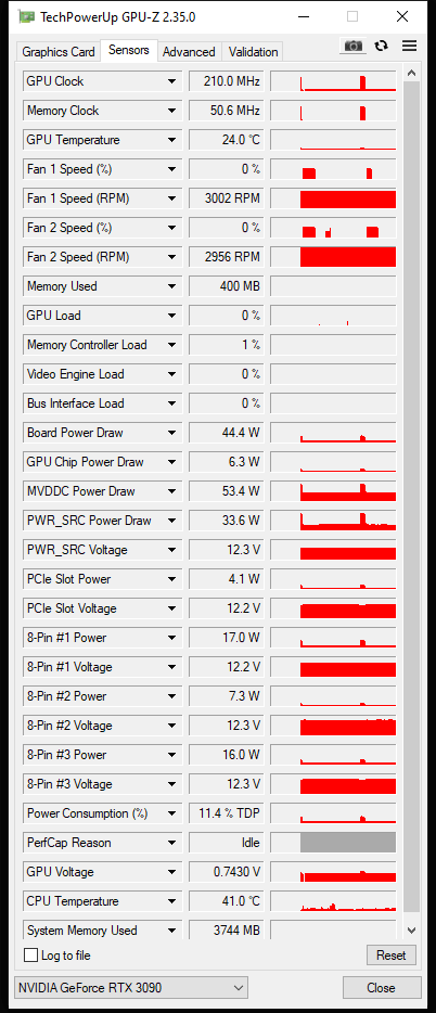

Ich möchte nun auch mal meinen Senf zum Thema abgeben. Habe seit Donnerstag die 3090 Strix im (neuen) Rechner und bekomme die Lüfter nicht geregelt. Habe alles probiert was hier geschrieben wurde, im P-Modus das neueste Bios-Update eingespielt (Asus-HP), Mainboard Bios aktualisiert, neueste NVidia-Treiber installiert ... die Lüfter laufen stur mit 53% (3000Rpm). Egal was ich in GPU-TweakII einstelle, nix hilft, um die Lüfter zu einer Drehzahländerung zu bewegen. Fu** ... bin ziemlich genervt inzwischen, weil mich das Teil nicht nur eine Stange Geld gekostet hat, sondern inzwischen das Problem auch eine Menge Lebenszeit.
Im Desktopmodus, ohne irgendetwas zu machen, gehen die Taktzahlen ( GPU auf 210, Memory auf 810) runter, passt soweit. Die Karte selbst zeigt eine Temperatur von ca. 26Grad an. Alles Top Werte. Trotzdem lassen sich die Lüfter nicht regeln. Das komische ist, stelle ich z. Bsp. "left right fan speed" auf manual und 0%, geht es im linken Fenster auch auf 0%, aber die Drehzahl bleibt auf 3000. Es ist zum verrückt werden.

Du hast zwei Monitore am laufen?
Starte mal TechPowerUp GPU-Z und schau Dir den Wert „Board Power Draw“ an. Ist dieser über 50 Watt können die Lüfter nicht auf Null.
Schalte einen Monitor aus und der Wert sinkt unter 50 Watt. Voila: Die Lüfter stehen.

Danke euch beiden für die Tipps. Hatte wirklich zwei Monitore an der Kiste. Fast 60W. Einen ausgeschaltet (abgezogen), „Board Power Draw“ auf 43W runter. Trotzdem keine Änderung.
Drehzahl muss ja nicht unbedingt auf Null gehen. Es würde mir ja schon reichen, wenn wenn die Lüfter überhaupt regeln würden ... im Manual- Modus oder per Kennlinie. Nirgendwo ändert sich etwas an der Drehzahl.

Da kann was nicht Stimmen beim Auslesen, 0% Lüfter läuft aber auf 3000rpm? :d
Das meine ich doch, dass da etwas nicht stimmt. Werde GPU Tweak noch mal neu installieren ...
