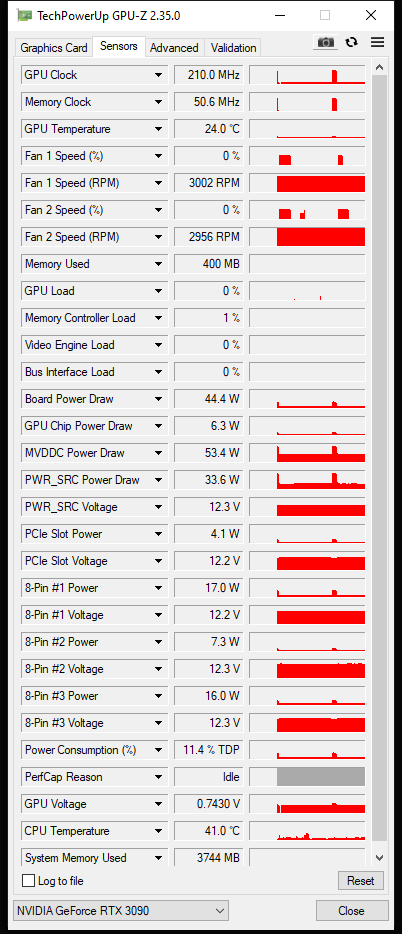

Vielleicht habe ich ja doch einen HW-Fehler.
Die Umdrehungen sind definitiv zu hoch. Eigentlich sollte dort 53% und ca. 1000 rpm stehen, aber nicht 0% und 3000 rpm.
Da erzählt das Tool einfach Mist, mal neu machen und neuster Version usw.

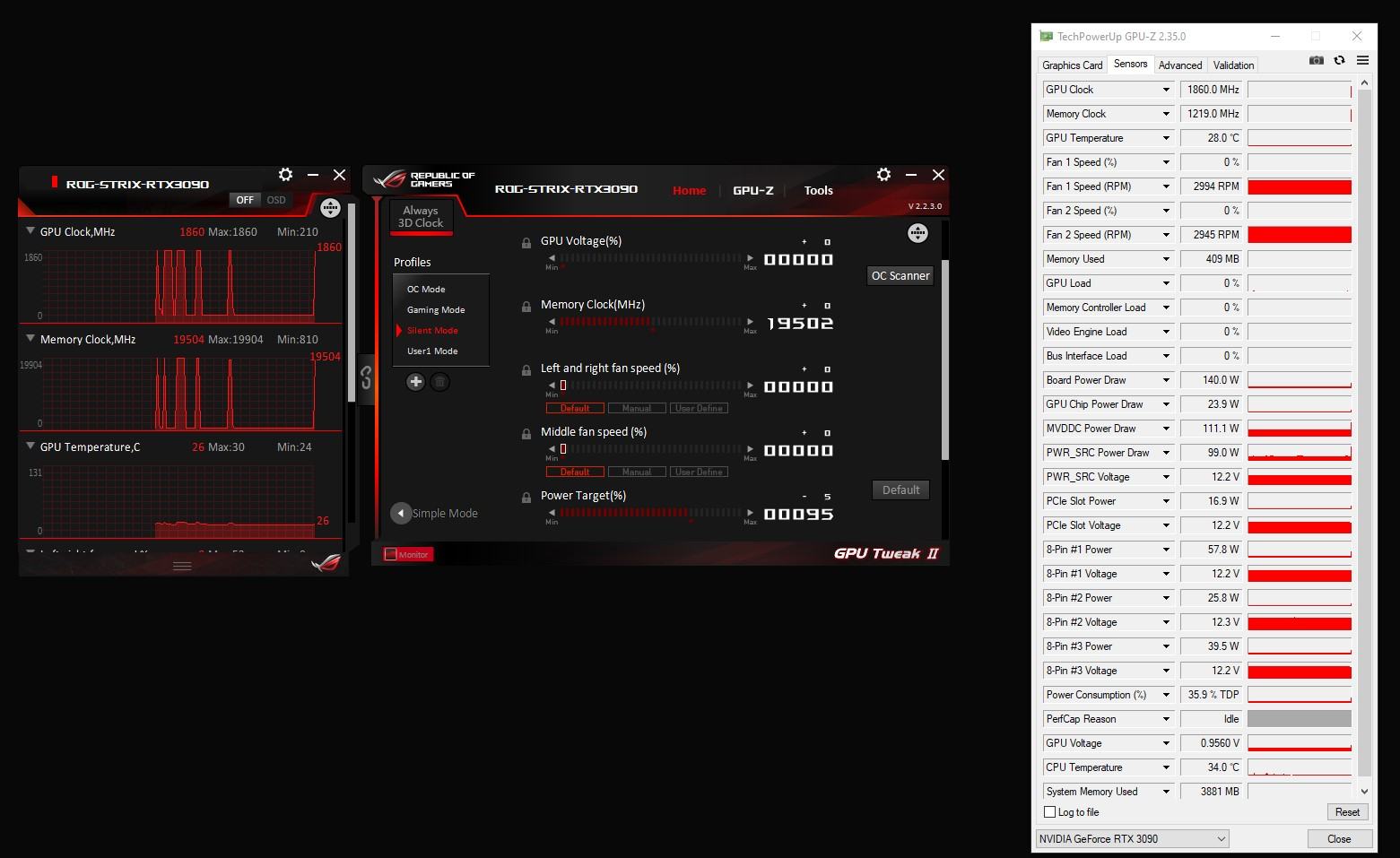

GPU Tweak zeigt mir genau dasselbe an wie GPU-Z. Fan speed %0 - Rpm 3000. Als letzter Versuch wäre vielleicht noch ein Reset des Bios möglich. Danach wieder updaten. Gibt es da vielleicht einen HW-Knopf dafür? Vielleicht liegt es ja auch am Motherboard-Bios (ASUS Z490 MAXIMUS XII HERO WIFI)? Irgendwie müssen ja die Daten von der 3090 zum Desktop kommen :d
Also, falls hier jemand einen Weg kennt, das 3090 Bios zurückzusetzen, bitte melden. Ansonsten schalte ich die Kiste erst mal aus. Ist, als ob man sich den ganzen Tag die Haare föhnt :wall:
Ich kann nur nochmal auf den Post von MüMi verweisen. Du hast m.E. ein Software Problem. Machmal das was Nightfly geschrieben hat. GPU Tweak ist Schrott, Afterburner das Nonplusultra.

Ich denke mir mal die 3000 rpm ist ein Schutzmechanismus der Karte.
Die Drehzahlsteuerung funktioniert nicht. Wahrscheinlich bekommt das System keine Rückmeldung über die tatsächliche Drehzahl der Lüfter (0%) und lässt die Lüfter dann mit maximaler Drehzahl laufen, damit die Bauteile unabhängig von der tatsächlichen Belastung keinen Schaden nehmen.
Eigentlich kann der Lüfter gar keine Drehzahl von 3000 rpm darstellen. Ich meine, irgendwo gelesen zu haben, dass die maximal Drehzahl irgendwo um 1800 liegt.
Das ganze spricht meines Erachtens für einen Hardware-Defekt ...

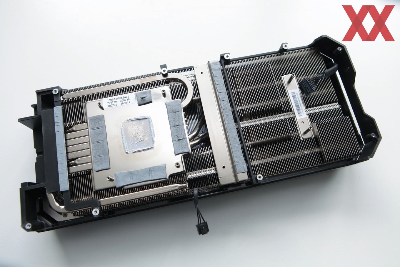

Ich habe mir die Fotos des Kühlers mal angeschaut.
Der Stecker unten dürfte der RGB-Anschluss sein. Das Kabel rechts oben wäre dann der Lüfteranschluss.
Ist das Kabel richtig angeschlossen?

Danke, aber schaut alles gut aus. Auseinanderbauen kann ich's natürlich nicht, wegen der Garantie ...
Bei Asus vielleicht schon, aber bei einem Komplett-PC Händler wäre ich mir da nicht so sicher. Der Support will mich eh morgen anrufen. Sollte er mir das OK geben, hätte ich kein Problem damit, die Karte mal rauszubauen und nach Wackelkontakten zu suchen ...
