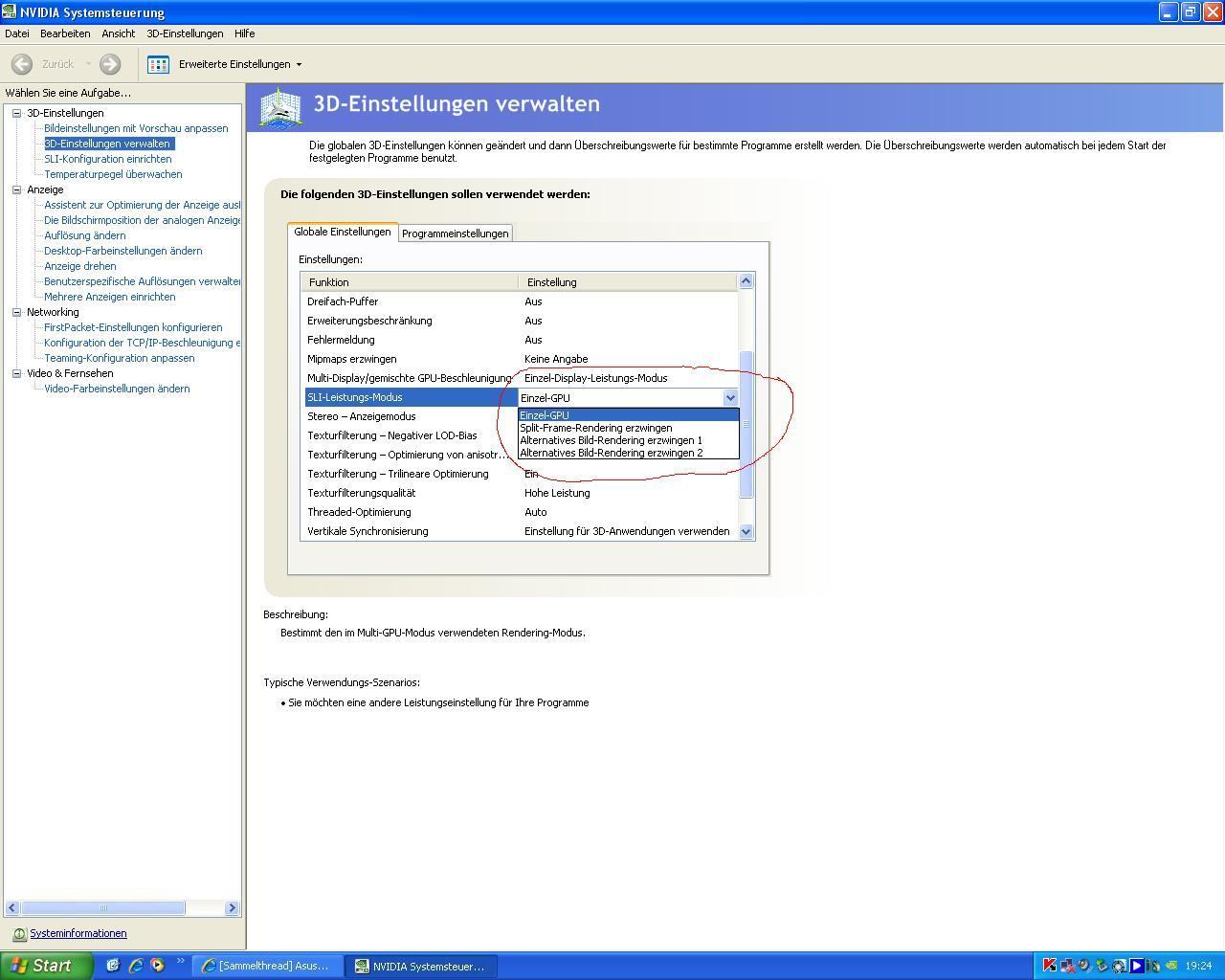

Was mir aufgefallen ist, seit dem ich SLI aktiviert habe, gibt es neue Menüs im Treiber! Habt ihr da irgendwas eingestellt? u.a. das rote eingerahmte im nachfolgenden Bild, und was bedeutet das eigentlich?:
Es gibt 3 Einstellungen, Aus, Split Frame Rendering und Alternate Frame Rendering.
Lies Dir mal den Link durch über AFR und SFR und ob Du das ganze mit nhancer ins Profil integrieren möchtest.
