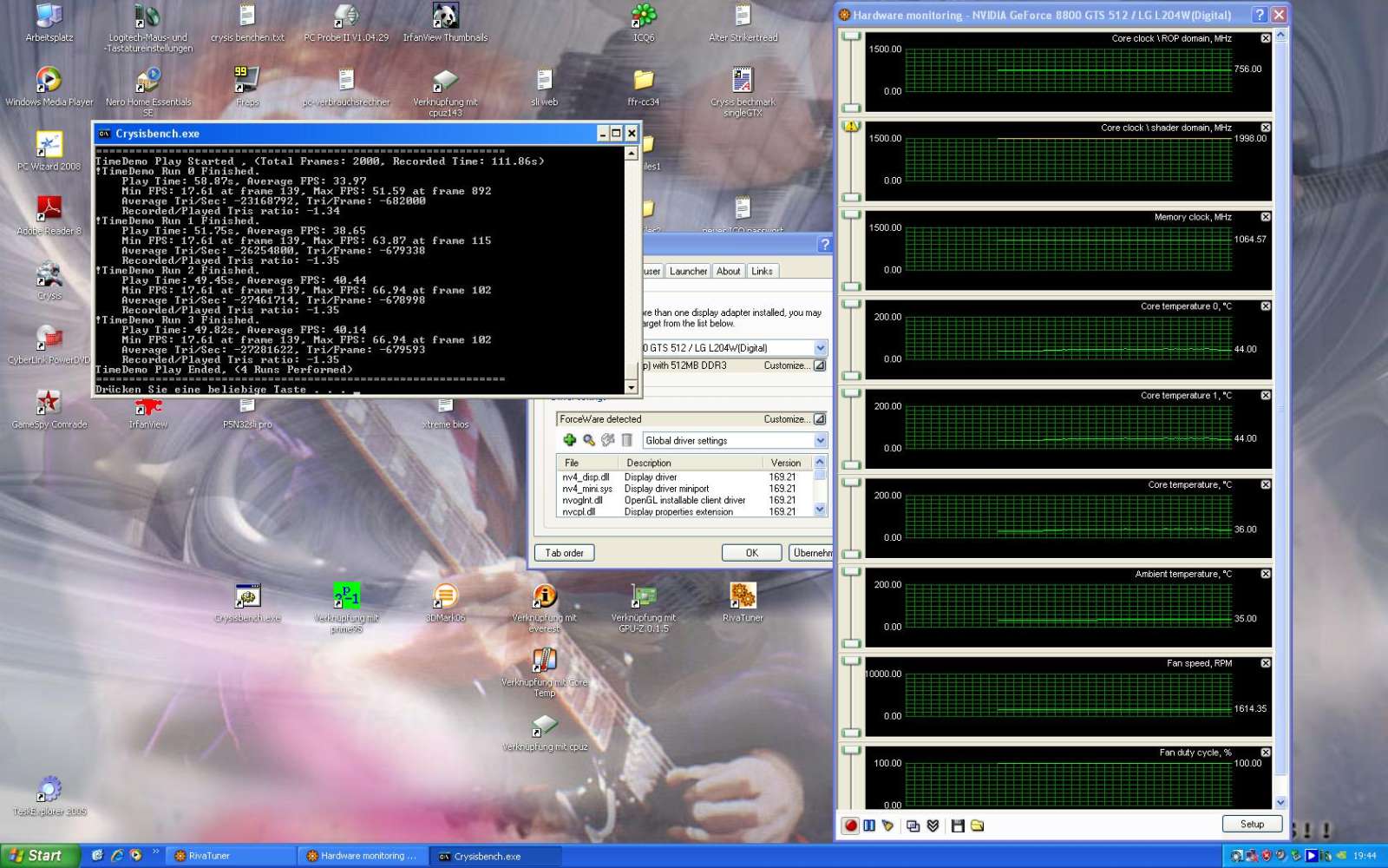

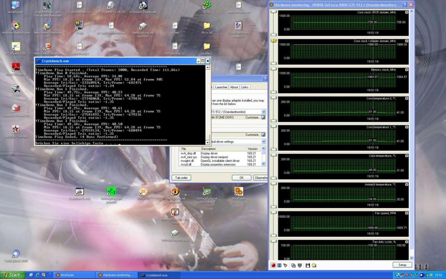

So habe mal gebencht, aber halt nur unter XP32bit auf "hoch". Vielleicht bekomme ich ja unter vista auf "hoch" ein ähnliches Ergebnis, aber sicherlich NIE mit der Einstellung "sehr hoch"! ... ich lasse mich aber erstmal überraschen...lol
settings: C2D6600@3,0GHz (ist jetzt quasi idle) / 8800GTS512@SLI @alle Regler rechts des Asus Smart Doc., Takte siehe Bilder) / 1680x1050 / Treibereinstellung 8xAF/4xAA/Texturfilter: Hohe Qualität (vergessen manche gerne mal;)) / In Game: hoch / Patch 1.1 druff

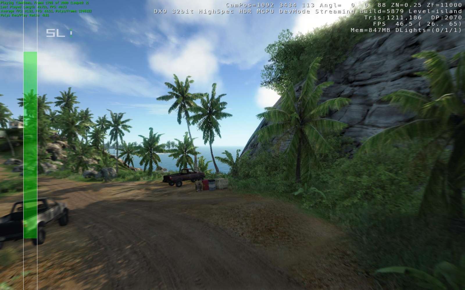

So schaut mal, habe auch mal ein sreenshot gemacht, so das man die sli-anzeige erkennen kann:
1. Bild: Temps + Takte der 1.Graka (erster Durchlauf)
2. Bild: Temps + Takte der 2.Graka (zweiter Durchlauf)
wie man das alles in einer Anzeige im Rivatunermonitor darstellen kann muß ich noch lernen :xmas:
3. Bild: Screenshot vom Crysisbenchmark
PS: die Bilddateigröße habe ich auf 1600x1000 senken müssen, da sonst net hochladbar, aber gebencht wurde mit 1680x1050!
