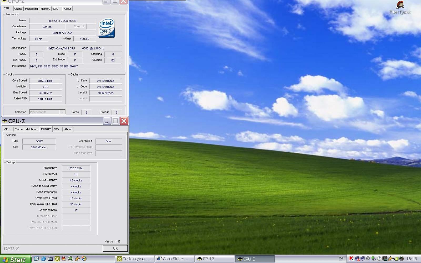

Ein Bild sagt mehr als tausend Worte....

Das sieht doch gut aus! 32m teste den Speicher! Du müßtest jetzt noch prime95 Blend Test machen ob die CPU und der Speicher unter Last stabil laufen!

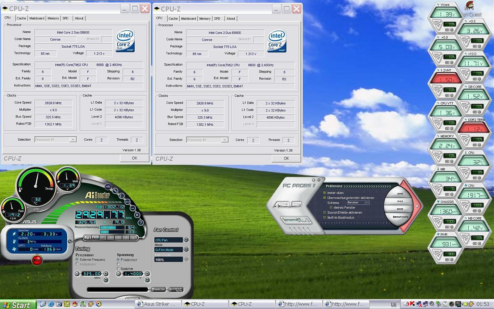

Ich präsentiere mal mein erstes OC-Ergebnis.
Besonderen Dank geht dabei an Mayk-Freak ! ! !
Ich habe die VCore im Bios auf 1,5V erhöht, er zeigt aber beim AI Booster und bei PC Probe "nur" 1,39V an??? Versteh ich nicht so ganz.
Jetzt sind auch mal 2 Stunden Prime durchgelaufen :banana:
Die max. Temperatur der CPU waren kurz 53 Grad, das Mainboard hatte max. 39 Grad. Ich denke, das sollte ok sein.
Ich hab im Bios bei FSB und Speicher auf Linked gestellt und Sync. Dadurch wurde der Speicher relativ weit runter getaktet und ich konnte gut den FSB erhöhen.
Wie man auf dem Bild sieht habe ich beim Speicher dadurch noch gut Luft nach oben. Bin aber erstmal mehr als zufrieden.
Vielen Dank noch mal an alle die mir geholfen haben !!!
Schön das es geklappt hat! Ich wär auch erstmal mit dem Ergebnis zufrieden. Wenn du jetzt noch den Multi auf 8 stellst und den FSB auf 1600 und auf synchron, dann läuft deine CPU mit 3200 MHz und dein RAM mit DDR2 800 1:1. Kannst du ja bei Gelegenheit mal versuchen.

@TurricanM3
Hab mal eim halbe Stunde Prime95 laufen lassen und der Maximale Drop war nicht 0,02V sondern 0,03V!
Max. Drop
Mittl.Drop
idle
