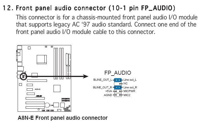

Nebenbei-Info: Pin-Belegung der Supreme-FX-Karte.
Ich hatte es hier auch zweimal hinterfragt, aber keine Antwort erhalten.
Nun hat mir Asus geantwortet. Um die Frontpanel-Anschlüsse des Gehäuse (Kopfhörer-Out /Mikrofon-In) mit dieser Karte nutzen zu können, besteht die Möglichkeit, die freien Pins neben den CD1-Anschluss zu belegen. Die Beschaltung ist wie z.B. beim A8N-E Board (siehe Bild).
Des Weiteren habe ich direkt mal nach der 12V-Versorgung (4-Pol / 8-Pol) gefragt. Die telefonische Aussage war: wenn 8-Pol-Stecker oder 2x4-Pol-Stecker vorhanden, dann unbedingt nutzen. Wüde das Board spannungsmäßig viel stabiler machen. Der technische Hintergrund ist mir allerdings nicht klar geworden. Je nach Netzteilaufbau, würde es wohl nur etwas bringen, wenn man 2x4-Pol hat und diese auch noch auf getrennten 12V-Schienen wären.
Ich denke, mein 8-Pol-Stecker wird genau wie der 4-Pol-Stecker auf eine 12v-Schiene zurück greifen. Wäre dann also egal.
Vielleicht kann jemand anders diese Aussage bewerten?

@onlahm ich hab 2 mal 4 polig angeschlossen und hatte mit dem board noch nie probleme,läuft alles super unter xp genauso wie jetzt unter vista 64
und was die frontpanel-anschlüsse angeht ,hat mein gehäuse genau so ein stecker der an die soundkarte passt und ging auch alles auf anhieb.(sollte langsam standart sein bei allen gehäusen)
Mit meinen 4-Pol habe ich auch keine Probleme.
Ich habe das nur eingeworfen, weil die Thematik hier hoch kam.
Mein Thermaltake Kandalf Gehäuse hat leider noch viele kleine Stecker. Voll das Gefummel. :(
