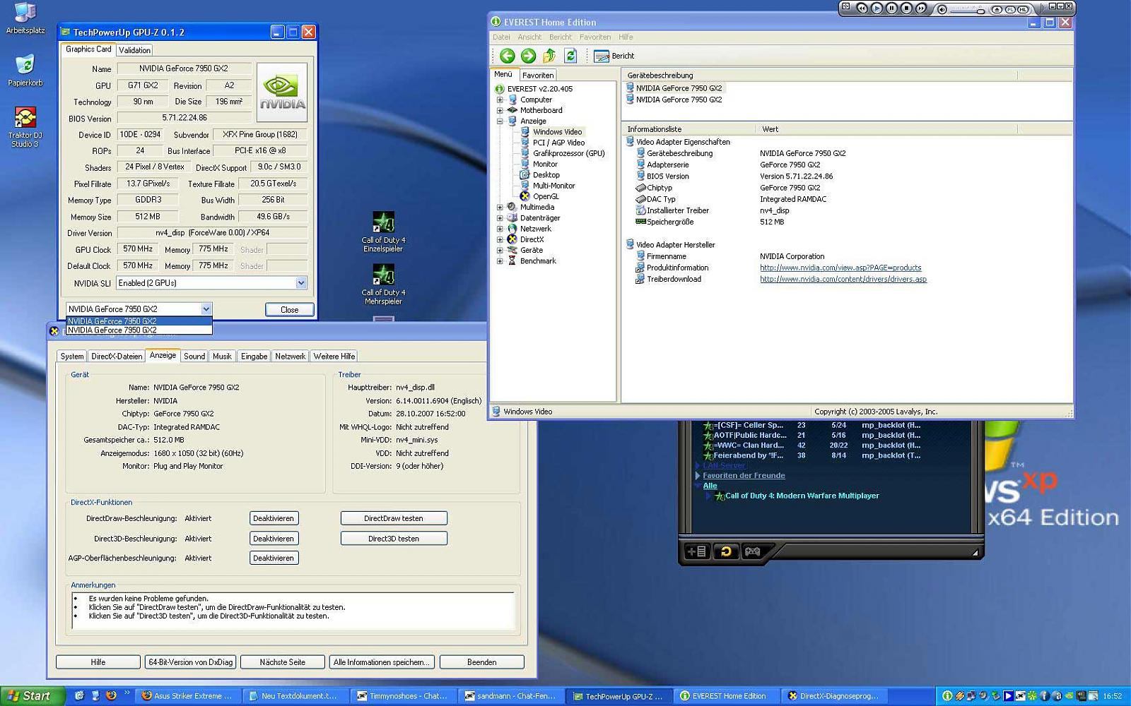

ich bins nochmal. das thema mit meiner grafikkarte beschäftigt mich immernoch.
ich habe das gefühl, es liegt nicht daran, dass nicht beide gpus der 7950gx2 erkannt werden, sondern, dass die karte auf pci_e16 @ x8 läuft.
habe mir gpu-z runtergeladen und dort stehts.
im board selber finde ich keine option den busmulti auf x16 zu stellen.
ich kann höchstens die taktrate der 3 pci_e16 slots hochtakten, da lass ich aber die finger von.
des weiteren gibts ja noch die nvidia gpu ex option, die is bei mir deaktiviert, kann aber auf auto stellen. was ist das?
und zu guterletzt kann ich noch pci (oder wars sli?) aperture size einstellen, auch nur deaktiviert oder auto. auch keinen schimmer, was das ist.
bios version ist 1202 und wie gesagt, laut nvidia wird seit bios 402 die gx2 unterstützt...
achja: windows xp 64 läuft auf der kiste unter nem raid 0, kann das auch eine ursache sein?

@ Dave Mash
In Post # 637 habe ich 2 Deiner jetzigen Fragen bezüglich GPU ex und Broadcast Aperture beantwortet, ist Fett gedruckt.
@Dave Mash
Graka im weißen Slot? :d
das war auch mein erster gedanke, chris, hab reingeschaut, und so sicher wie ich mir war, sie steckt tatsächlich im obersten blauen, direkt unter der soundkarte, laut handbuch also pcie16_1 :d.
könnte natürlich auch mal in den 3er slot packen, aber ich glaub das ist ziemlich sinnfrei. zudem wird im handbuch auf den letzten seiten gezeigt, wie man sli konfiguriert und da wird sogar die gx2 für benutzt (halt 2 mal)!
ich geb mal nen screenshot mit, everest, gpu-z und dxdiag...

wegen meinem problem: hab die graka jetzt mal in den pcie16_3 slot gesteckt, treiber mussten neu installiert werden, aber das hat auch nichts gebracht, steht immernoch auf x8 und nich x16.
