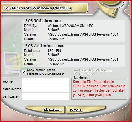

hallo leute,
Ist echt zum kotzen ich bekomme die kriesse mainboard zum 2 mal am arsch das ist der 4 jetzt mitlerweile! ich hab kein bock mehr echt jetzt der 680i ist gestorben für mich werde es wieder rma schiecken und warten biss 780i rauskommt meine nerfen legen blank! Beim overclock versuch ohne mod ist mir die kiste abgestürtzt und danach nicht mehr hochgefarhren kein pis kein ton geht einfach nicht mehr an! Netzteil alles in ordnung alles ausprobiert nichts aber auch wirklich null! Ich hab mir das dfi näher angeschaut und da kannst ja auch direckt im bios die gtl spanung spielen ist auch ein 680i sli
Hilfe, wenn ich mein bios updaten will bekomme ich diese Fehlermeldung (1301 und03)? was heißt das denn?
Versuch doch lieber dein Bios über nen USB stick oder Diskette im Bios selbst mit dem integrierten Tool zu flashen.
EZ-Flash oder so.
Ist im Reiter Tools im Bios zu finden.
So hab ichs gemacht, weil er bei mir beim flashen im Dos mit einer Bootdiskette immer wärend des flashens abgestürzt ist.
In Windows würde ich lieber garnicht flashen.
Flashe im DOS, dann gehst du auf Nummer sicher.
Es kommt immer wieder vor, das Windows beim Flashvorgang einfach abschmiert und dann hast du schlechte Karten, denn dann kann es passieren, dass das Board gar nicht mehr bootet.
Mach es so wie oben beschrieben.
Hat bei mir ach funktioniert (hatte auch ein bisschen Bammel davor, aber alles wunderbar geklappt :) )
Hat schon geklappt danke für die hilfe. Hab nen update vom ASusupdater irgendwo gefunden und jetzt hab ich das 1301er drauf... fehlt nur noch mein IFX14

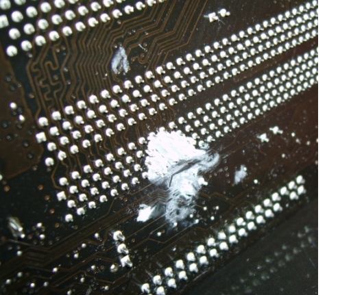

:xmas: So, mein Mobo habe ich jetzt komplett ausgebaut...
Jetzt muss der ixf noch kommen.
Aber zu meiner Frage:
Auf der Mobo Rückseite habe ich diesen "Flecken" gefunden. Ist irgendwie Pastenartig von der Konsistenz her. Also ich glaube der war schon vor meinem Ausbau heute die ganze Zeit da. Sieht aber dennoch nicht so gesund aus, oder?(Foto)
Ich mach den lieber weg, was meint ihr? Der geht ja über die einzelnen Kontakte drüber...

P.S Damals hatte mir Alternate alles zusammengebastelt und als ich heute den Lüfter CNPS9700LED abgmacht habe und nachdem ich die CPU und den Lüfterboden gesehen habe wunder ich mich nicht mehr über meine "schlechten" Temps. Der war vllt. zu 70% mit Wärmeleitpaste voll ansonsten nix! Echt schwach.

@toyzruz
Der fleck da sieht nach WLP aus, haben die wohl nicht ganz aufgepasst beim zusammen bauen ;)
