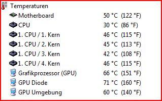

hab gerade gesehn, dass sich seit meinem Umbai zum quad6700 und ifx14 meine Motherboard temp unter everest extrem verschlechtert hat.
Werde noch mal ein zwei ghäuselüfter anbringen.
Meint ihr der IFX14 sorgt für eine schlechtere Kühlung des Mainboards(temps). Weil mit meinem Zalman9700LED@E6700 hatte ich so maximal 36 Motherboard Temp.
Wie sehen eure Motherboard temps denn eigentlich aus?
Um diese jahreszeit 25-28 Grad, im sommer maximal 33 grad.
Der zahlman macht da schon bischen was aus, denn wenn ich ihn soweit runterregle wies geht steigt auch die Motherboard paar grad an, aber selbst so bleib ich noch unter 40 grad egal zu welcher jahreszeit.

Um wieviel bringt jetzt der IFX-14 mehr als mein Zalman 9700, was die Kühlleistung angeht?
^^ hab vorher den ztalman9700led auf meinem E6700er gehabt@3,35Ghz.
da warens so ca. 44Grad.
Mein Q6700@stock ist bei um die 21-23° (mimt ifx inkl hr10
