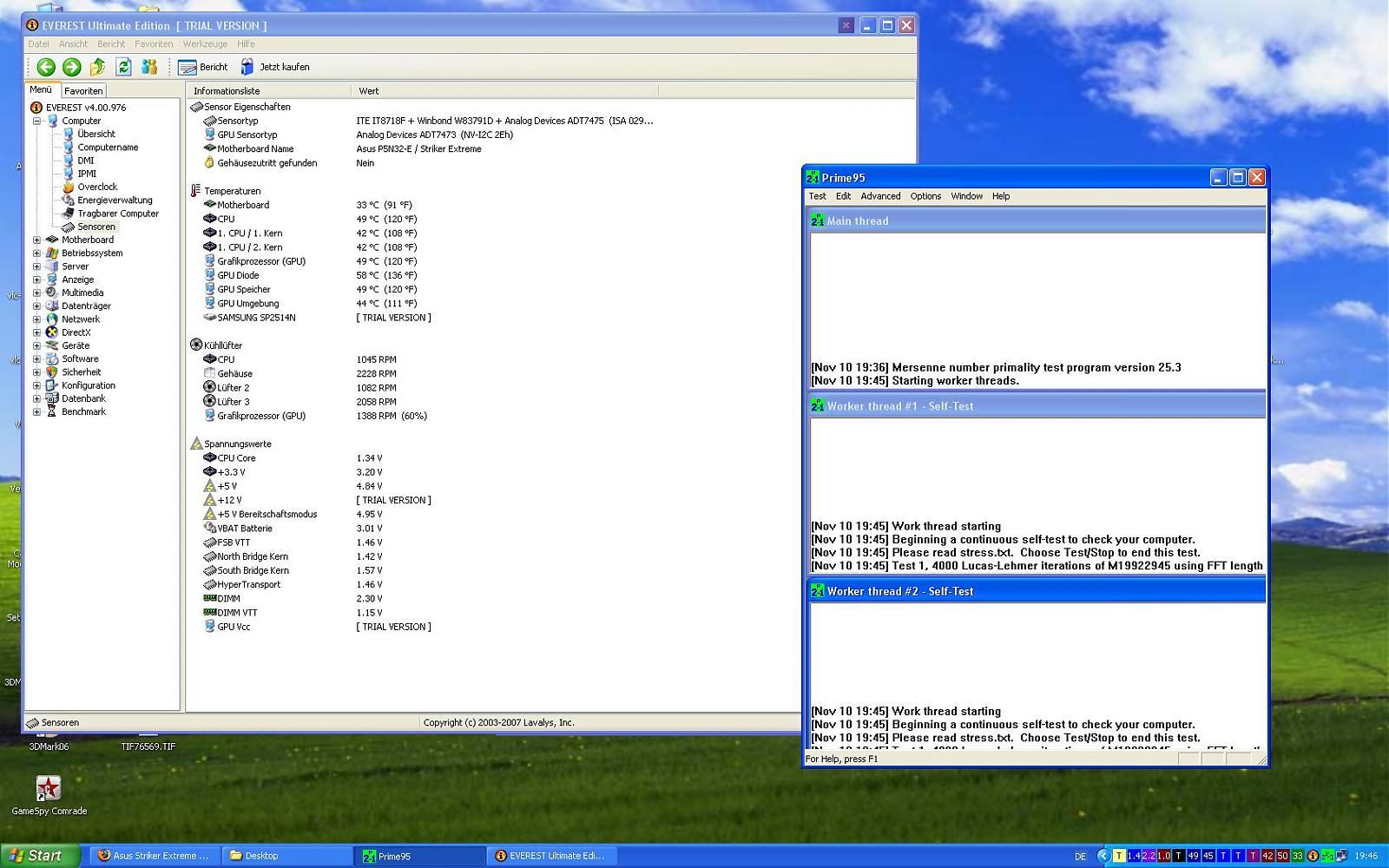

wenn prime so ca. 1stunde läuft wäre es am besten du postes ein screenshot von:
- everest mit der kategorie "sensoren"
- prime sollte dabei laufen
dann können wir dir weiter helfen und deine spannungen senken....

@Helveterix
guck dir mal mein screen an....
so solltest du deins auch posten!
und nicht vergessen prime sollte dabei laufen (10sec reichen auch, nur für den screen)

Etwa 30 sec mit dem Primetest Custom kommt ein Kern bis 62°C und der andere 57°C (CPU 62°C):
Die CoreVolt ist dabei bei 1.33V (Was komisch ist, den unausgelastet steigt sie auf 1.34 - 1.36V)
(Leider kann ich Dir keine Bilder einfügen - weiss nicht, wies geht.)
Was mir aber aufgefallen ist, das die 1.2V HT auf 1.5V HT ist... früher konnte man das abstellen.

das ist schon sehr an der grenze mit den 62grad.....
hast du den zalman kühler selber mintiert? sitzt der ordentlich? ist genug WLP drauf?
das in everest die vcore ohne last 1,34 - 1,36 un dann mit last auf 1,33v fällt ist normal bzw. ist das der vdroop!
ansonsten versuch nun mal "manuell" die vcore ein zu stellen...
und zwar so das unter last so ca 1,30v in everest zu sehen ist..
was du genau im bios einstellen musst ist von board zu board unterschiedlich....
einfach selbst testen und deine konfig suchen...
fang mal mit 1,36v im bios an und guck dann was bei everest rauskommt....!
p.s aber irgendwie denke ich trotzdem das dein kühler nicht richtig sitzt denn 1,33v @ last dürften mit dem kühler NIEMALS 60grad ergeben!
