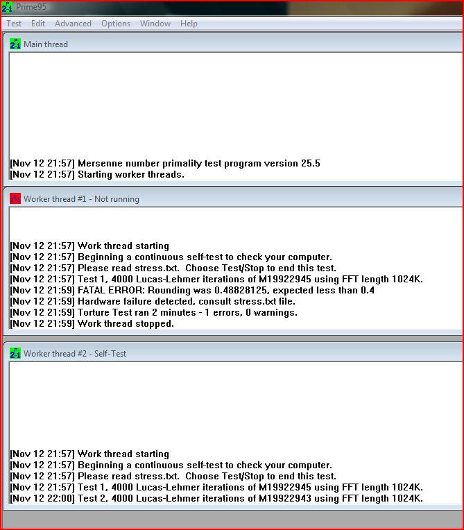

Also wie gesagt mein sys lief immer "anscheinend" stabil, bis darauf, dass es sich abundzu einfach so komplett aufgähngt hat.
hab jetzt auch zum ersten Mal in meinem leben OPrime laufen lassen da kommt folgende fehlermeldung:
Ist das so ne "typische" "der-läuft-nicht-prime-stable-"Fehlermeldung?

Ja, das ist eine "der-läuft-nicht-prime-stable" Fehlermeldung.
Sind die 1,4375 vCore im Bios? Was zeigt dir zb. Probe oder Everest an?

Hi, ich hatte ja die ganze Zeit meinen e6700@3500mhz am laufen, jetzt ist mir aufgefallen, dass sich Vista mitten im Betrieb (meistens wenn ich gerade gar nix am pc mache und er nur so läuft) einfach KOMPLETT aufhängt ! Dann funktioniert NIX ausser RESET! Meint ihr das liegt am oc?
Ich weiss net genau ob meine v's stimmen, was m eint ihr?
VcoreVoltage: 1,43750
MemoryVoltage: 2,100
CPUVTTVoltage: 1,35
Rest : Auto
Ist davorn irgendweiner zu hoch/zu niedrieg???
Bios 10.02.
Eigentlich kann ich mich sonst nicht beschweren, ausser das er sich unangelmedet aufhängt und NIX in einerm Fehlerprotokoll auftaucht!
Komisch komisch...
danke schonmal
die werte sind im Bios eingetragen... ich weiß das die dann in der "realität" nicht ganz stimmen... sind das in Echt mehr oder Weniger V ?
Und, findet ihr die irgendwie zu hoch /niedrig für 3500mhz...oder meint ihr "naja dann ist halt bei 3,35 schluss mit ocen"??
@ toyzruz
Bei diesen Angaben wird Dir keiner real helfen können, Du gibst 3500 Mhz an, bei welchem FSB hast Du die ? CPU VTT ist die FSB Spannung, ohne FSB kann Dir niemand sagen ob 1.35 richtig sind.
Vcore 1.43750 sind im Bios ??? für einen C2D @ 3500 Mhz unter Last zu wenig, da gehst Du auf 1.36750 runter.
2.1 VDimm sind im großen und ganzen o k bis 840 Mhz RAM und 5-5-5-5-15-22-2T höher empfiehlt sich 2.125 - 2.4, alles darüber hinaus ist High OC, wer das macht, weiß was er tut ( oder nicht ? ).
Flash mal Dein Bios auf 1303 und Prime die Kiste mal, dass man sieht, wo und wann sie sich aufhängt.
Mache Prime Custom und Blend.
Fahre dazu mal 437.5 FSB ( 1750 ) wähle einen 8er Multi und Bios 1.5V Vcore
linked, Sync Mode
RAM bei 875 und 5-5-5-15-22-2T @ 2.2 V
Rest alles Auto und Prime ob Fehler kommen.

@RonnyD
ok, danke werde ich mal machen
