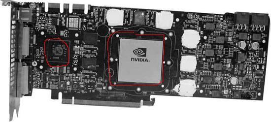

die 280er?
Dann lies im 280er OC Fred, wir hatten irgendwann auch auf die SPAWA AS5 geschmiert, ich glaub das waren bis zu 30 Grad unterschied auf den Dingern.
oder kann ich dafür ein paar passive küühlblöcke drauf babschen?
Kannst du auch aber brauchst du eigentlich nicht so heiss wird der ram auf der oberseite nicht;)
die 280er?
Das problem ist zuppi das die spawas nicht immer in ein u der selben höhe liegen deshalb brauchst du die pads als höhenausgleich
ok danke ... welche ram kühler passen denn ... giobts keine passenden gell?
also die beiden rot markierten Stellen beschmier ich mit as5 ?

so isses richtig gell ---
die ropten markierungen ... da kommt Arcitc Silver druff
und bei den blauen Markierungen ... da nix drauf? (Die die "im" hk x2 verschwinden)
