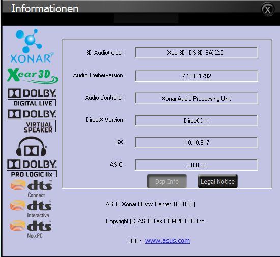

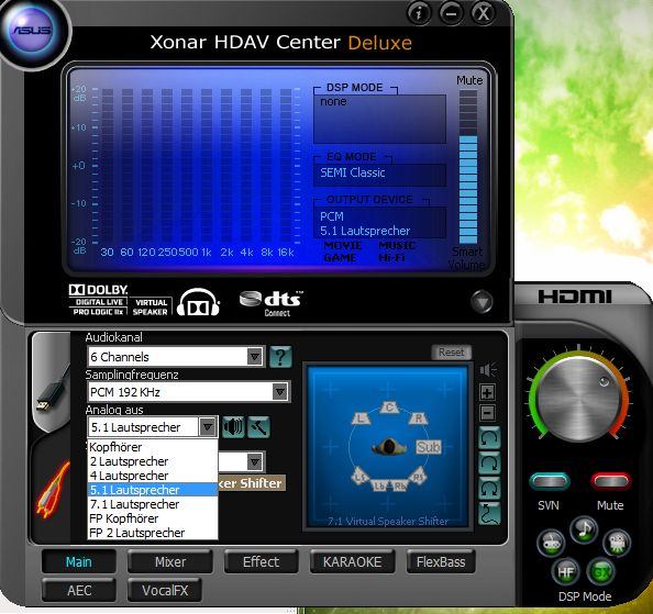

Poste wenns geht mal ein paar Screens deines Treibers (also des Xonar Centers). Ich könnte wetten du hast da einfach nur was Falsches eingestellt. Wenn ich dazu komme mache ich mal einen Screen von meienr HDAV, vielleicht hilft dir das ja weiter.
Hallo zusammen
immer nach dem pc neustart sind meine einstellungen fürs mikro weg und es funzt wieder nicht im ts, was für einstellungen muss ich mit asus xonar dx einstellen damit es immer funktioniert(btw, gerade jetzt funktioniert es auch nicht...-.-)
@neoevangelion
Im Anhang hab ich mal Screens vom Hauptfenster und dem Treiberinfofenster angehangen.
Wie sieht das im Vergleich bei dir aus?
BTW, Flex-Bass ist aus bei mir.

das mit der auswahl der ls ist bei mir nur auf 2 begrenzt... vllt is die zusatzkarte hin... ich guck da nochmal nach, das mir zu komisch. hatte eigendlich einer ne treiber cd mit w7 treibern drauf...nich das ich nachher son olles ding bekommen hab und es vllt daher probleme gibt.
Wenn die H6 nicht erkannt wird bzw. nicht arbeitet, steht ganz oben als Überschrift nicht Xonar HDAV Center Deluxe, sondern nur Xonar HDAV Center.
Ich hab meine HDAV als Non Deluxe gekauft, und nachträglich die H6 hinzugefügt.
Das ist mir dabei aufgefallen. Und neue Treiber würd ich auf jeden Falls ziehen.
BTW, wenn deine Karte schon offen war, war die Total Media Theatre CD dabei? Wäre für mich so ein Anhaltspunkt um das zu beurteilen, da die SW allein schon gut Geld kostet.
Ansonsten kann ich dir den ASUS Support hier im Forum empfehlen, mir hat [Doktor]ASUS damals sehr geholfen (mir fehlte die TMT CD).
