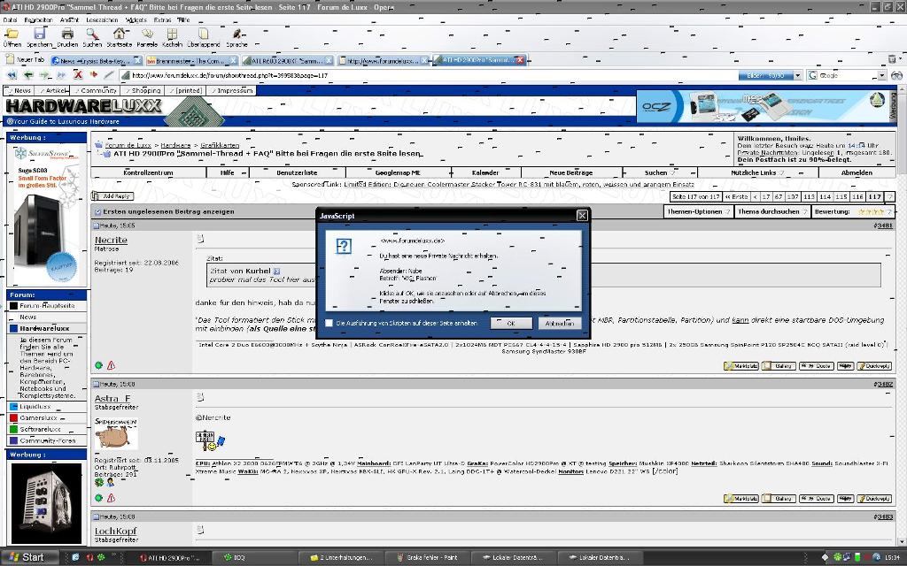

Gleich ist es vorbei !
wo ist den der thread?
