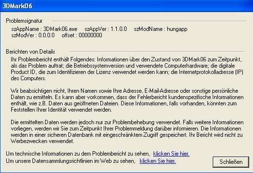

3D-Mark-2006 hängt sich auf wenn ich es starte :( ...ist die neuerste version und die dll wurde auch getauscht, woran kann das liegen?

wegen 3DM06, kann mir einer sagen was ich machen muss damit es wieder läuft, wenn ich es starte hängt es sich auf und ich muss es mit dem taskmanager beenden und dieser sagt mir folgendes:

@andy genau ads prob hab ich auch bei 3d mark 2003,2005 und 2006 ;) schau mal hier auf die erste seite da gibts hotfixes eventuelle helfen die ;)
ich dachte mein windows sei schrott und hab den ganzen nachmittag nichts anders gemacht als win zu installieren bis ich das mit den hotfixes gesehn hab......
