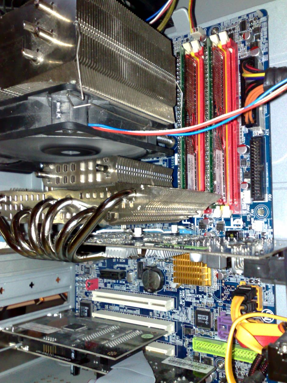

So sieht jetzt mein Konstrukt aus, ich werd das schon noch ordentlich machen, aber für den Moment isses fest und funktioniert astrein abgesehen von der Optik:
@Flying
es funktioniert, ist optisch natürlich nicht so toll, und wenn der tower zu ist siehts eh keiner....also was solls ;)
