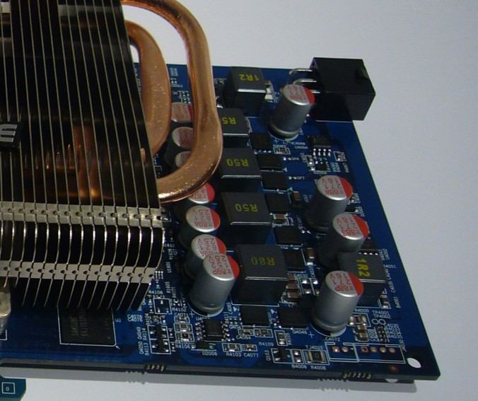

Und wenn man eine Karte/ein Mobo kauft, sollte es auch funktionieren ohne, dass man selber nochmal Geld investiert. Es ist immerhin ne Grundfunktion und nicht sowas wie Tunning.

Ich bezog mich nicht auf deine Karte - fiepen ist einfach ein Mangel,der umgetauscht werden soll.Denn,da stimme ich natürlich zu,ist der Sinn einer passiven Karte bzw eines leisen PCs im Orkus.
Mir ging es mit der Frage darum,herauszufinden ob sich Spawas bei Karten im Referenzlayout mit Alternativkühler besser Kühlen lassen.Ich hab atm einen Thermalright HR03GT/R600 verbaut,kleine passive Kühlkörper auf den RAMs.
Vom OC her würd sich das vllt lohnen,daher die Frage.Aber ich wollte nicht gleich 12 -15 Euro für einen Kühler ausgeben,wenn ich nichtmal weiß ob ich ihn ordentlich montieren kann.
Sind die aber nicht ein bissche zu hoch, wenn man noch einen extra Kühler für die GPU verbrauche möchte?
Das Referenzlayout ist verdammt lang.Ein Thermalrightkühler zB ist nicht so breit,da ist jede Menge Platz.Auch mit einem Zalman VF900 sollte es gehen,von der Höhe her.
Ist der VF900 denn überhaupt noch ausreichend für die Karte?
Ein Zerotherm GX815 ist es,den verbaut ja Powercolor.Warum sollte der Zalman dann nicht mehr gehen?
Die Frage ist eher,ob sich der HR09 überhaupt ordentlich begestigen lässt ;)
Stimmt auch wieder, aber da sind die SpaWas auch nicht großartig gekühlt, also wäre der Thermalright SpaWa Kühler doch ein wenig oversized, oder?
