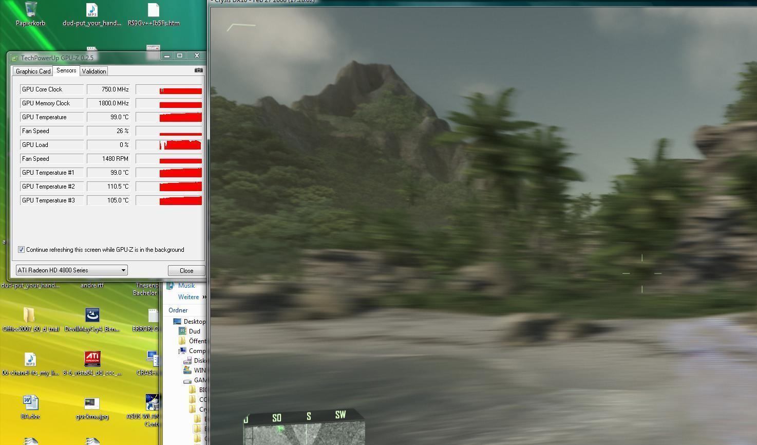

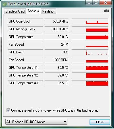

Hallo allerseits!
Vor etwas längerer Zeit habe ich in diesem Thread mal mein Problem gepostet, dass meine Sapphire 4870 unter Vollast im 3D den Lüfter nicht aufdreht.
Habe dieses Problem leider immer noch :( Selbst während ich Crysis zocke, will der Lüfter sich nicht schneller als 1500rpm (26-27%) drehen. Das hat (wie ich finde) extreme Temeperaturen zur Folge und wenn ich das Game nicht einfach schleunigst ausmachen würde habe ich das gefühl, die Karte würde mir gnadenlos abrauchen.
Jetzt meine Frage: Stimmt da was Hardwareseitiges nicht mit meiner Karte? Habe jetzt 2x "format C:" hinter mir und verschiedene Treiber (8.6+hotfix, 8.7 beta) und weiss so langsam nicht mehr weiter. Ist da was an der Lüftersteuerung defekt? Auf wieviel RPM dreht euer Lüfter auf wenn ihr eine 3D-Anwendung startet?
Würde mich mal interessieren, was ihr zuden screenies sagt!
Danke,
der Dud

Moin Leute, meint ihr das funktioniert so wie auf meinem Screen, bei der 38xx Serie sollte man den Ram Takt ja lassen wie er ist, wenn ich jetzt aber auf 100MHz GPU gehe, und den Ram nicht mit runter auf 200MHz ziehe gibts Grafikfehler. Also sollte ich es so auch im Bios einstellen oder was meint ihr ?

Angaben von den Temperaturen wären sehr hilfreich, die GPU's sind sehr hitzebeständig im normalfall. Wenn du dir unsicher bist bau doch eine Wasserkühlung oder ein Acclereo S1 oder den Twin Turbo dran.
hab eigentlich screenshots an den post angehangen (hoffe die sind da) dort sind screenshots von den temperaturen aus gpu-z

Hallo allerseits!
Danke,
der Dud
Das ist normal.
Benutze doch die manuelle Lüftersteuerung, die hier im Forum erklärt wurde.
Mache ich auch, bis eine vernünftige Treiberseitige Lüftersteuerung von ATI veröffentl. wird oder RivaTuner die geschichte supportet.
