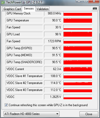

hier mal ein bild aus gpu z wenn furmark läuft als stabilitätstest:)
komisch da peifft nichts, aber die temps und spannungen sind auch sehr hoch. aber beim ati tool da kommen die geräusche
omg, schraub den fan hoch oder wirf furmark weg. mir wird schwindlig bei den temps oO
Jo, das liegt einfach an dem Furmark. Habe auch mit meiner MSI-OC und dem Thermaltake DuOrb nach 2 Minuten solche Temps im Furmark. Aber in Spielen (CS:S, Assassins Creed, Call of Duty 4, CnC Red Alert 3 Beta) steigen die Temps maximal bis 90° , meist bei 75-85°.
Also kann mir der Fur(z)mark gestohlen bleiben :d
hast noch nie eine ati karte gehabt?
meine x1950xt hatte damals trotzdem besseren kühler beim zocken ca.105 °C an den spannungswandlern:)
und die gpu temps sind ok.
ausserdem soll der test ja zeigen was für temps die karte so erreichen kann. bei prime ist es ja auch so es zeigt was die
cpu an temps erreichen kann.
