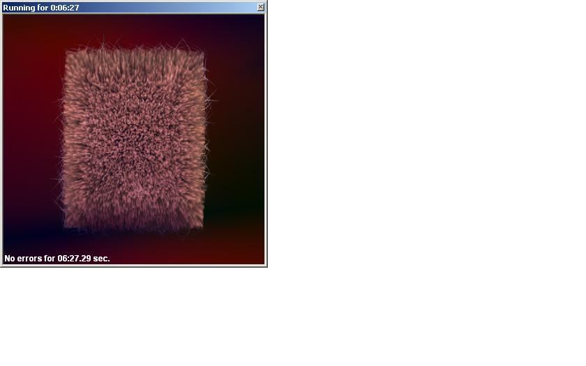

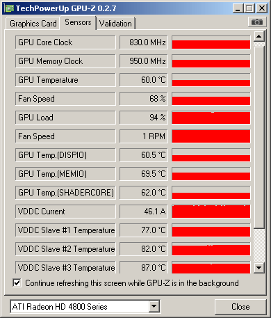

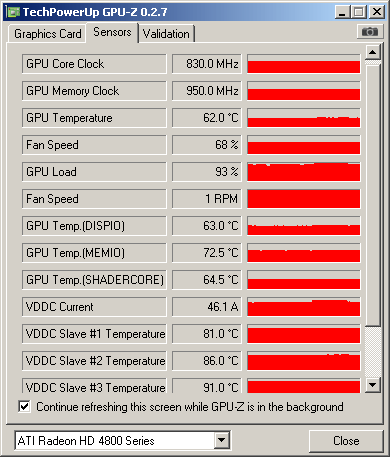

hier mal temps nach 5min und 20 min artefaktscan, hab mal 20 min laufen lassen weil die temps immer noch leicht am steigen waren.
settings: 830/950
gruss grobjo :wink:
settings: 830/950
gruss grobjo :wink:
Leider kann ich denn artefact scan vom atitool nicht laufen lassen.Kriege immer fehler egal bei welchen takt.Insgesamt scheint deine neue kühlkonstruktion 15 C kühler zusein als der stock kühler der club 3d oc.Achte mall auf deine vddc werte 3 und 4.Deine Karte müsste locker auf 860 mhz gehen!!!!!!!!

bei 840 bekomme ich auch fehler, obwohl in spielen und anderen benchmarks absolut stabil, deshalb hab ich noch nicht mehr probiert, ab mittwoch hab ich den rest der woche urlaub da ist dann zeit mal richtig alles auszutesten.;)
