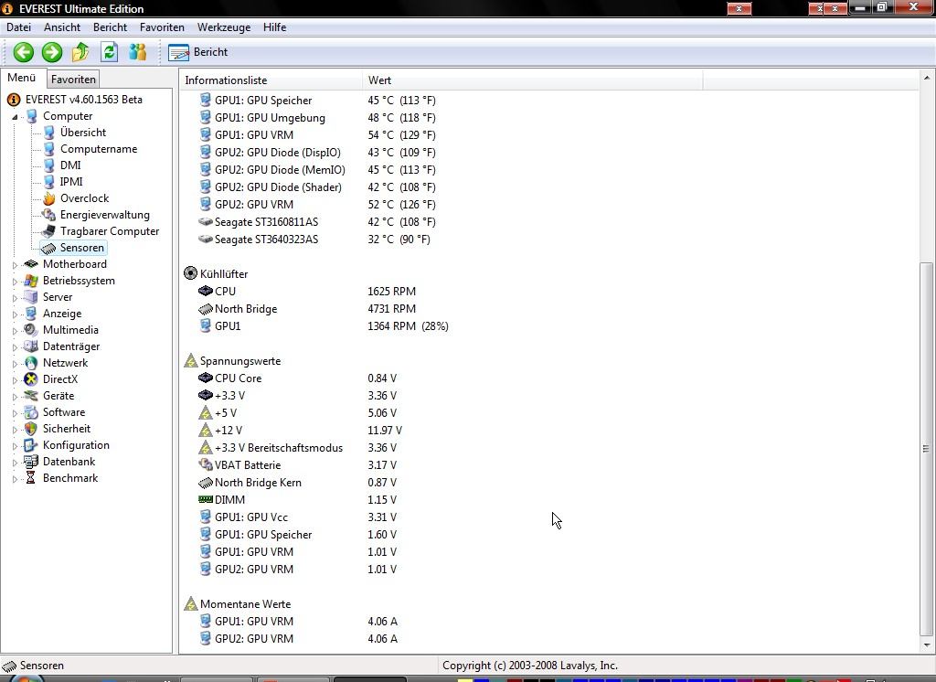

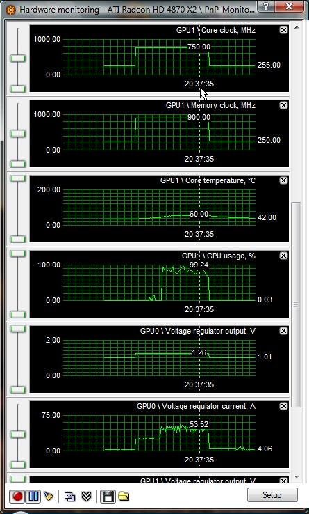

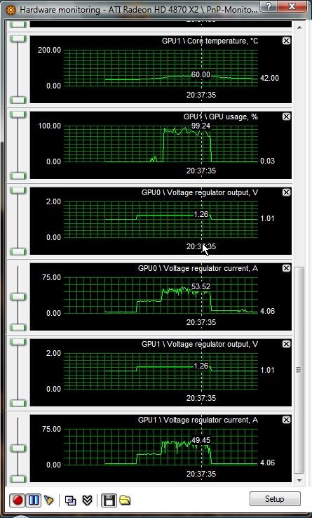

So, es gibt neues zum PP Bug, ich glaub mir ist es jetzt gelungen ihn weg zu kriegen!!!
Werde extra einen Thread eröffnen über PP Bug und ein Howto zum Biosflash und Profil einstellen/verwalten ;)
So gleich lad ich mal bei Rapidshare den Kram hoch u wer will kann antesten ;)
Es ist ein LOW Bios welches auf 255/250/1,000v mit 4,06 Amp läuft u ne geänderte Lüftersteurung hat!
Bin zwar kein Experte was Lüftersteuerung angeht, hab aber ca 3 Stunden rumprobiert u die Einstellung gewählt die mir am harmonischsten erschien!
Die Temps lagen bei 76° unter Vollast bei angenehmen Geräuschpegel und der Lüfter hat eine "sanft ansteigende" Rampe ;)
