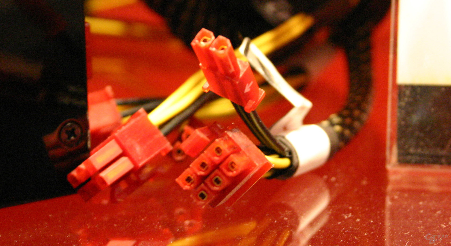

Hat sich eigentlich schon mal jemand die Belegung der Pins bei nem 8Pol PCIe Stecker angesehen?
Hier mal ein Auszug aus dem Handbuch des Entermax Galaxy Handbuches
komischerweise führen die beiden zusätzlichen Pins gar kein Strom, sondern sind Masse. Find ich irgendwie komisch, da ja gesagt wird durch den 8Pol Stecker soll anstatt 75W jetzt 100W Leistung durchpassen. Also sprich wenn die Karte mit nem 8Pol Stecker versorgt wird soll sie sich bis zu 250W genemigen können, mit nem 6Pol nur bis 225W.
Also so rein von der Logic her sollte es doch einfach möglich sein diese beiden Zusatz Pins mit einem anderen der 3 Massepins im gleichen Stecker zu brücken und somit Overdrive nutzen zu können, richtig?
Masse ist doch egal wo die dran hängt, NT Seitig gehen die doch sowieso alle gleich raus, ...
Und Achtung: Das Pic zeigt eindeutig das diese 4x4Pol Stecker für CPU Spannung (die sehr viele NTs haben) zwar mit Gewalt vllt in den Anschluss passen könnten, aber die Karte kurzschließen würden, was zu nem defekt führen kann!!!
http://img517.imageshack.us/img517/4972/unbenanntnc3.png
Hier nen Bild, damit man auch wirlich sieht das es nur 2 Masse Kabel sind:
http://pics.computerbase.de/1/7/5/3/0/1.jpg
